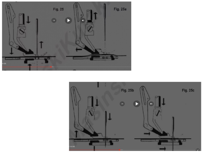

MACHINE à COUDRE PFAFF 1199 / tissu n'avance pas
Marque : Pfaff
Modèle : 1199
jmg
16 pts
Lors d'une couture basic le tissu n'est pas entraîné vers l'avant. Il a tendance à rester sur place. La grille fonctionne mais il me semble à l'envers.

J’ai des problèmes de compréhension avec les termes technique. Pourriez vous m’indiquer les termes usuels.
Votre commentaire « aiguille au niveau de la plaque aiguille, remontante: est-ce que cela correspond au schéma Fig. 25
J’ai trouvé sur internet une video en anglais que j’ai récupéré en photo et traduit avec Translat. A voir les adaptations de texte. Je vous transmets le fichier en pdf. Si vous le voulez en document word je peux vous le transmettre aussi.
Document pdf
Oui, mettez l'aiguille au niveau de la plaque aiguille dans sa position de remontée.
Yves ( je reste sur pc) — PFAFF59 2796 pts
très bien la notice. Tout est expliqué mais je conçois qu'il faut être bon bricoleur ... — PFAFF59 2796 pts
Donc la figure 25 est la bonne position pour ce réglage ou bien figure 25C ??
