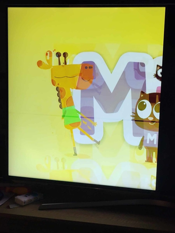

le problème sur ma tv est que l'image se dédouble a chaud au bout d'une heure ou deux mais que quand celle ce est a l’intérieure (27°) ,je l'ai sortie pour voir ce qu'elle pouvais avoir et la plus de problème même après 4heures (22°) des que je la rentre dans la maison ,c'est repartis . je pense a un composant qui chauffe mais lequel?
merci de vos retours

Si c est une panne à chaud, utilisez un sèche cheveux et une bombe de froid pour localiser la panne.
Vous pouvez utiliser un sèche cheveux afin de chauffer, emplacement par emplacement, les éléments des cartes électroniques (pièce sur radiateur, circuit intégré, condensateur, transistor ...) et de les refroidir avec une bombe réfrigérante. Ceci afin d'isoler la partie réactive au changement de T°.

je reviens vers vous après avoir fait quelque test en attendant de recevoir la bombe de froid (vendredi) .
j'ai ciblé le problème sur la partie droite de l’écran (gauche quand on regarde l’écran).
j'ai débranché les petites nappes en bas et les ais intervertis et c'est toujours je même coté qui saute donc ce n'est pas elles qui sont en causes
je sais pas si cela peut permettre de mieux ciblé la panne ou au mois de réduire la zone d'investigation
demain je pense la remettre en route et quand elle va commencé a sauté ,prendre la t° avec un thermomètre ou une sonde de cuisson
voila dites moi ce que vous en pensé et si vous avez d'autre piste pour réduire la recherche de panne

bon j'ai tester avec le sèche cheveux plus une bombe a froid ,résultat la tv saute vite quand j'applique le sèche cheveux mais impossible de faire disparaitre le problème avec la bombe ,il persiste
en attente d'une solution
