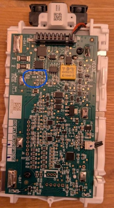

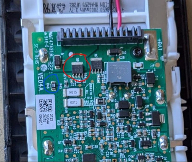

Solution : Bonjour,
Je viens de trouver une panne sur 2 aspirateurs Rowenta X-Force Flex différents sur lesquels la brosse ne tournait plus. Les aspirateurs ont des batteries 25,2V ZR009701 et 22.2V ZR009700.
En fait l'alimentation de la brosse arrive directement de la batterie sur ces 2 aspirateurs via le connecteur aspiro/batterie. Et c'est donc la batterie qui était en défaut sur les 2 aspirateurs.
Même composant en défaut sur les 2: une résistance CMS 0.033 ohms 2w https://fr.farnell.com/tt-electronics-welwyn/lr2512-r033fw/res-couche-epaisse-0-033r-1-2w/dp/1100062
Cette résistance assure le contact entre la batterie et la masse de la batterie, si la brosse se bloque (câble, tapis...) et que le processeur de la batterie ne le détecte pas immédiatement, le courant augmente et cette résistance fait office de fusible.
Si vous testez cette résistance à l'ohmmètre le résultat devrait être légèrement inférieur à 1 ohm (a voir la précision du multimètre utilisé).
Dans mon cas, j'ai mesuré plusieurs mega Ohms avant changement.
Il serait tentant de remplacer cette résistance par un fil, NE LE FAITES PAS!!!!!!!! Si la brosse se rebloque sans "fusible" la batterie lithium va entrer en surchauffe et badaboum.....
Vous trouverez la position de la résistance en pièce joint à ce message, sur les 2 batteries elle est sérigraphié R48 et entourée en bleu.
Sur la photo R48_ ZR009701 le transistor de puissance alimentant la brosse est entouré en rouge, ça peut aussi être une panne, mais pas dans mon cas.
En espérant que ça vous aide.
Bonne journée.
Précautions : Ne pas remplacer la résistance par un fil
Ne pas trop chauffer en dessoudant/soudant (risque de faire chauffer les cellules lithium).
Bonjour, Merci à vous d'avoir encore été plus loin dans la recherche ainsi que la solution pour réparer la batterie, excellent travail. Malheureusement, je ne parviens pas à voir vos 3 photos sur le site. Très bon dimanche Bien à vous Philippe — Billoutte 26 pts

Les photos sont maintenant au bon format.
7: en fait c'est à l’intérieur de la batterie que se trouve les transistors de puissance pour l'aspiration et la brosse. Quand la gâchette de l'aspirateur est actionnée, la batterie reçoit le signal simple ON/OFF et c'est son processeur qui gère la vitesse d'aspiration, et contrôle que la brosse ne soit pas bloquée.
Gimli — Gimli 8 pts
