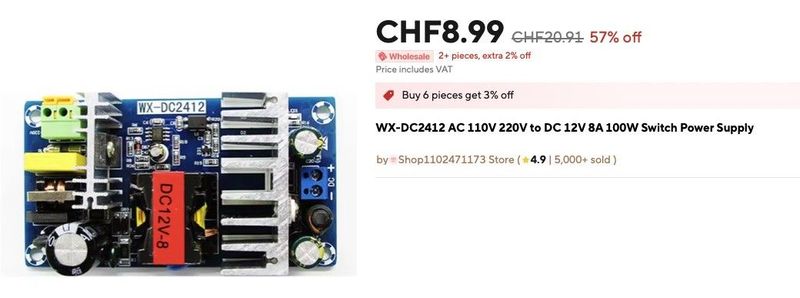

J'ai décidé de remplacer l'alimentation d'origine par un modèle alternatif.
Suite à un problème d'alimentation sur ma tireuse à bière HD3720, celle-ci pouvait très bien fonctionner pendant plusieurs semaines puis plus rien après le remplacement d'un fut. L'afficheur s'éteignait et le ventilateur s’arrêtait de tourner.
Il fallait débrancher la prise puis attendre quelques minutes pour la rebrancher, puis parfois refaire la manipulation à plusieurs reprises pour que la tireuse fonctionne à nouveau.
La tension de sortie de l'alimentation n'était pas stable. Malgré le remplacement des condensateurs qui semblaient être en bon état, les diodes Schottky et le régulateur de tension à découpage, le problème a continué de persister. Ce modèle d'alimentation est un peu différent du modèle de la HD3620 mais la tension de sortie de 10,5V reste la même. Le régulateur n'est pas le même, il y a 2 diodes Schottky mais pas de diode transil.
Au lieu de m'acharner sur une panne qui risque de revenir d'ici peu de temps, j'ai tout simplement changé l'alimentation d'origine.

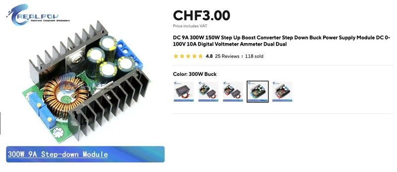

J'ai finalement intégré une alimentation à découpage 230VAC - 12VDC puis un abaisseur pour réguler la tension à 10,5V, le tout fixé au pistolet à colle.
Si cela peut vous aider, je vous joins les photos ainsi que les références des modules commandés sur Amazon.
Ma tireuse fonctionne à nouveau parfaitement pour moins de 25€.
A vos remarques.

Ci-dessous les références et liens amazon :
Convertisseur AC à DC AC 85~265V à DC 12V 8A Module industriel carte d'alimentation à découpage, 12V 8A 100W carte d'alimentation à découpage Module de Circuit AC-DC https://amzn.eu/d/4GZfpUV
ICQUANZX DC 9A 300w Convertisseur abaisseur convertisseur Convertisseur de Courant Constant 24V à 12V Module régulateur Ajustable Module d'alimentation 7V-32V à 0.8V-28V https://amzn.eu/d/4pX7ZtX — Chris77 6 pts

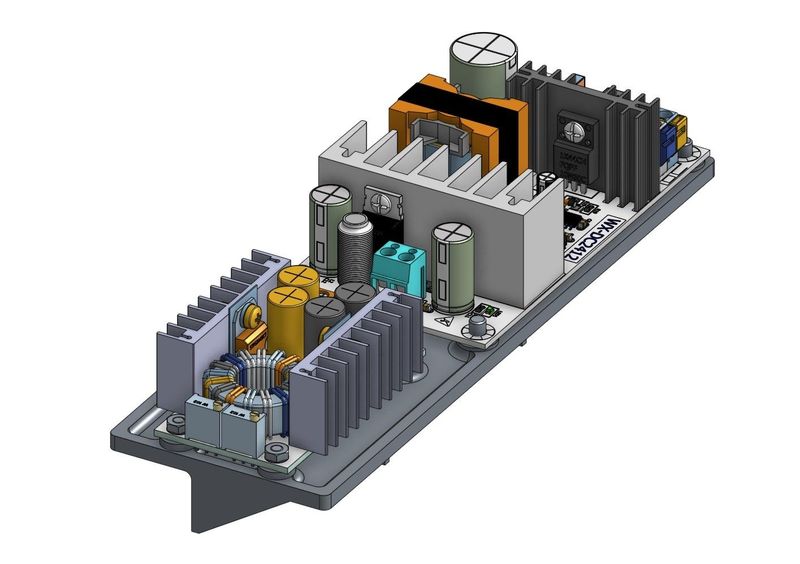

Bonjour Chris77,
Je viens d'implémenter votre solution sur une Perfect Draft HD3720.
Les 2 modules ont été achetés sur le fameux site chinois pour environs 15 euros (voir le détails sur les photos).
Afin de les installer dans la machine, j'ai créé un support en 3D printing qui vient se fixer sur les mêmes fixations que l'ancienne alimentation (photos jointes).
Vous pouvez retrouver les fichiers sur le lien suivant:
https://cad.onshape.com/documents/7f8f8ca59f66793525625b38/w/17e3c8ee88d3becc972dfb33/e/919156c19a726714cade046c
Tout est remonté et fonctionne parfaitement.
Un grand merci pour cette solution simple et efficace.
Bonjour Julf_ch,
Serait-il possible de transmettre le fichier d'impression 3d pour le support des modules svp ?
Et auriez-vous les liens des sites pour commander les 2 platines svp?
Cordialement — Add-pl 3 pts
