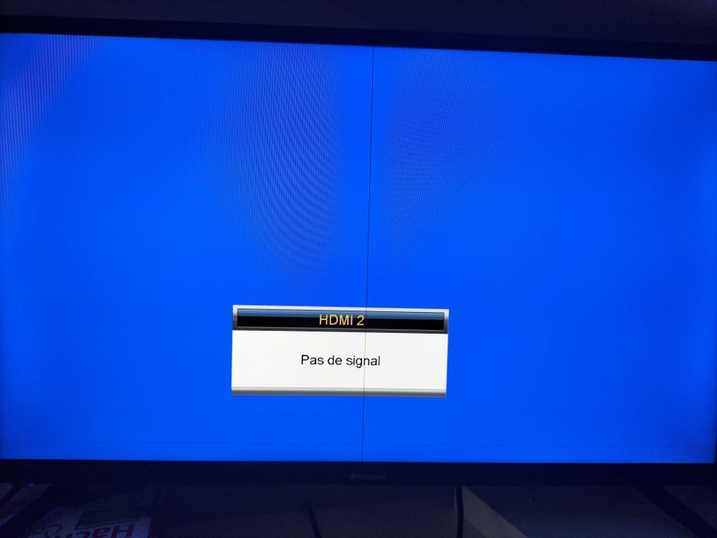

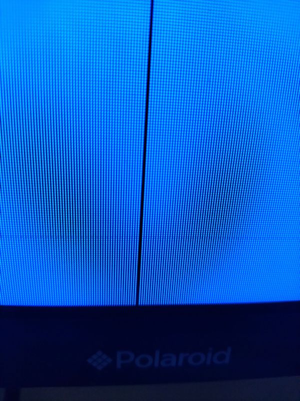

Bonjour, j'ai un problème avec ma télé elle a une ligne noir et vertical qui est apparu au milieu de l'écran.Au début elle était presque pas visible mais grossit de jour en jour et y en a une autre qui et apparue horizontalement en bas de l'écran

Bonjour probablement connectique dalle HS, c'est quasiment irréparable. Cdlt — omega7 43289 pts
Capot ouvert, appuyez sur les nappes sur les cotés de la dalle, en regardant l'image. Ceux-ci afin de voir d où vient le faux contact. Une fois trouvé, mettez un bout de plastique souple pour coincer la nappe dans cet état.
