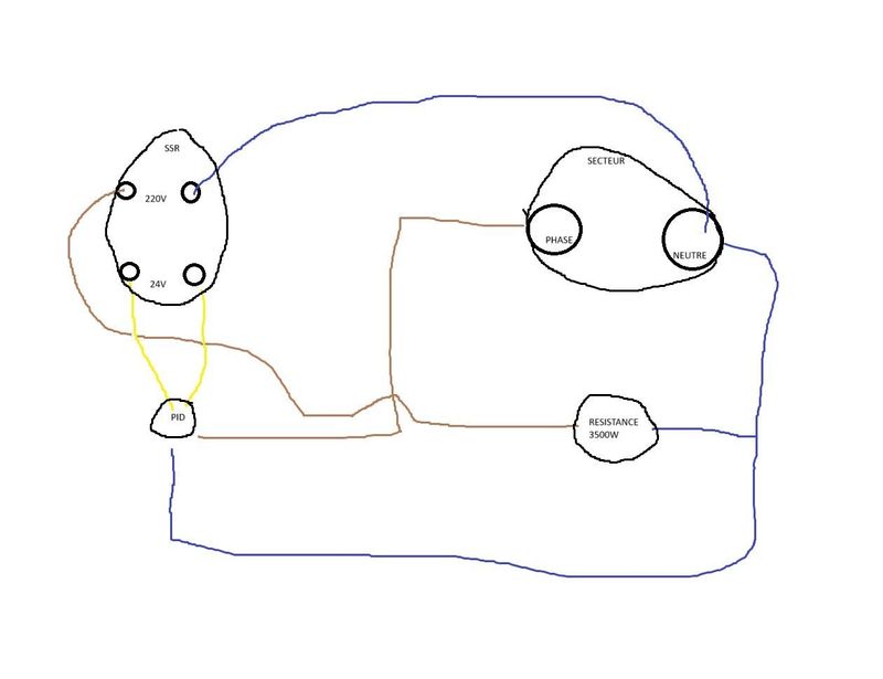

J'ai une résistance de four à pizza dans mon nouveau four d'atelier (3500W).
J'ai tout branché comme préconisé (PID+SSR).Le corps de la resistance est en 220, il n'est pas isolé. Mon four tout entier est donc lui aussi en 220V... Pourtant, lorsque je test les points de fixation de l'alimentation, il n'y a pas continuité avec la dite résistance..... Je n'y comprends rien, pouvez-vous m'éclairer?

Note en plus, voici le "cablage" que j'ai réalisé pour cet appareil :
Bonjour pas de documents joints et mettez vos photos au format JPEG sinon illisible...Cdlt — omega7 43252 pts
Voici le shéma, désolé c'est paint, c'est pas du grand art...
Je précise également que la résistance résiste, elle chauffe. Mais le corps de celle-ci est en permanence en 220V, même lorsque le rélai SSR est fermé.... — lolo1502 9 pts

J'ai trouvé la solution :
La résistance que j'ai acheté est une résistance pour appareil industriel. Il est impératif de mettre à la masse le corps de la résistance, d'origine rien n'est prévu ; Sa propre isolation n'est pas suffisante pour le 240V Européen...
Si vous êtes dans mon cas de figure, faites une masse chassis avec le corps de la résistance et vérifiez bien le residuel dans l'appareil avant ; Pour moi c'était 210V donc petite surprise au toucher.... — lolo1502 9 pts
