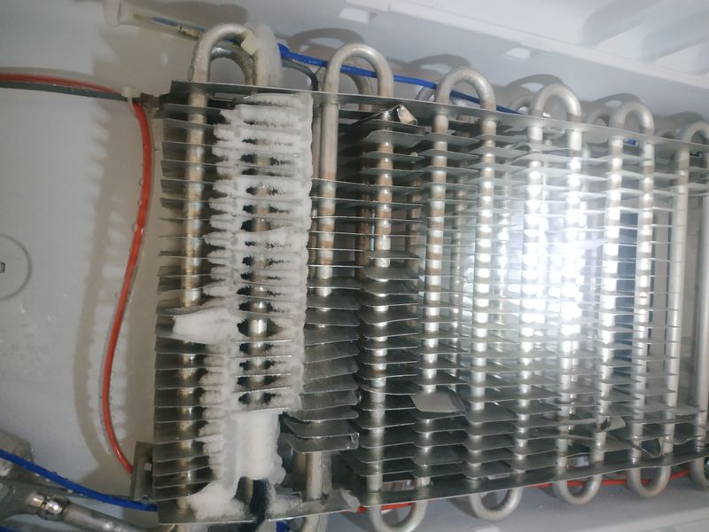

Bonjour, les températures du frigo américain ne sont pas assez élevées: 13 degrés max des deux côtés.
- joints de portes intacts
- quand j'appuie sur les boutons des portes: les lumières s'éteignent, les ventilateurs se mettent en marchent, j'entends le souffle et je sens l'air ventilé frais.
- à l'arrière de appppareil, j'ai effectué un dépoussiérage complet:
- le ventilateur du condenseur tourne très bien.
- le compresseur est chaud et fait du bruit.
J'ai démonté la trappe cachant l'évaporateur : il y avait du givre sur la partie haute, je l'ai degivré, séché et remis en route. Une mince couche de givre s'est formée sur la partie haute de l'évaporateur. La parte basse n'est pas froide.
La résistance pour le dégivrage fonctionne. J'ai entendu des gouttes s'évaporer et touchant la résistance chaude hier.
J'ai l'impression que la température est au maximum...
Je vous remercie pour vos conseils et aides.
