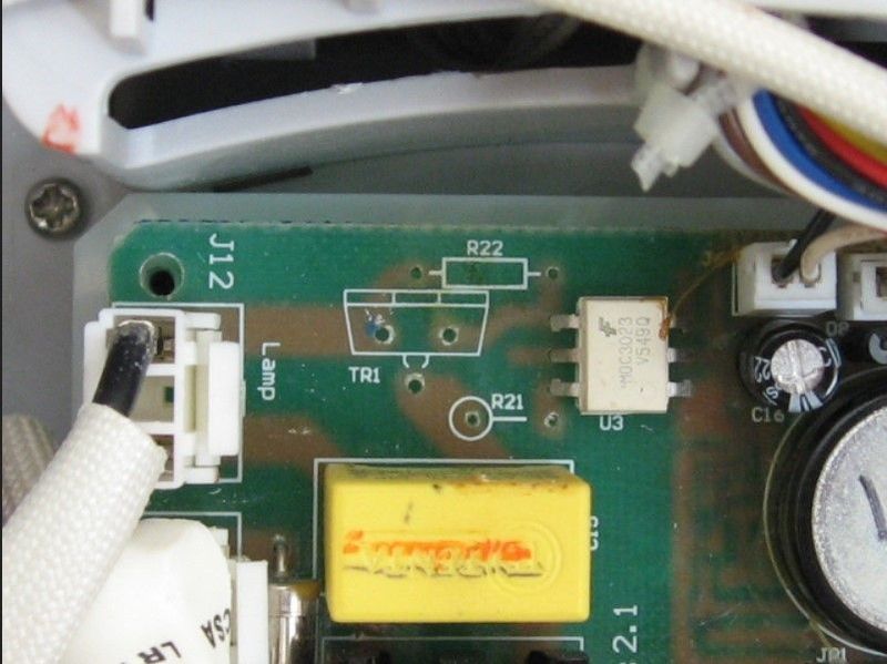

Lampe-réveil HF3451 lampe allumée en continu
La lampe s'allume en continue, par contre les sons fonctionnent correctement. Les réglages sont difficiles car les boutons-poussoirs semblent oxydés et fonctionnent par intermittence .

Proposition de JeanPaul 185 pts
Outils : multimètre, set de tournevis cruciformes, fer a souder, soudure
Solution : Il faut démonter la base de la lampe pour accéder à la carte électronique. Déconnecter les 8 connecteurs et déposer la carte. Un contrôle au multimètre des composants situés à coté du triac TR1 BT136-600E indique que les composants suivants sont défectueux: la résistance de puissance R21, le triac lui-même. Je ne sais pas si l'opto-triac driver du TR1 MOC3023 est mort mais je prévois de le changer par sécurité. La valeur de la résistance R21 est effacée. En consultant la datasheet du moc3023 U3 j'ai décidé de la remplacer par une 860R. En résumé changement du triac BT136, du moc3023 et R21 860R. J'ai ensuite contrôlé à l'ohmmètre tous les boutons-poussoirs de réglage, il a fallu en changer 5 qui avait un contact défectueux. Pour changer ces boutons, il faut démonter le dessus de la lampe et le bloc affichage en façade. Après remontage tout fonctionne correctement.
Précautions : Débrancher le secteur 230v pour le dépannage.
