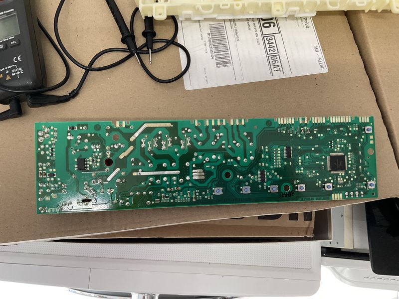

Bonsoir à toutes l’équipe.
Aujourd’hui nous avons un sèche linge de marque Electrolux modèle edi97170w qui ne s’allume plus.
Je suspecte le LNK304PG

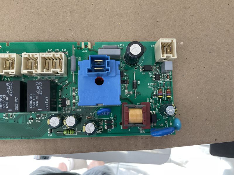

J’ai déposé la platine et fait quelques mesures.
1- résistance R76 = OL
2- inductance L1 L2 = 71 Ohms
3- inductance L3 = 0,4 Ohms
4- LNK Pin 1&5 = 153 Ohms
En pièces jointe une photo recto / verso de la carte.
Je suspecte 1,3,4 HS Pour L3 je ne connais pas ce valeur pour la remplacer pouvez vous m’éclairer sur l’ensemble des valeurs communiquées et si quelqu’un connais la valeur de L3?
Merci infiniment pour votre aide ;-)

L'alimlentation a en effet claqué. Remplacez :
LNK304GN par un LNK305GN (délicat si vous ne disposez pas de matétiel pour dessouder les composants CMS !!!). Montez un composant d'origine Power Integration, pas une de ces contrefaçons qu'on voit partout.
R76 par une résistance FUSIBLE, flame-proof de 100 Ω, 2W (pas plus). Série ULW2 ou VSW 2. Surtout pas par n'importe quoi trouvé sur eBay ou autre !
Vérifiez soigneusement l'état des diodes D5, D8, D9 et DZ2 (Zener) ainsi que celle montée au verso après R76.
Vérifiez aussi le transistor de "feedback" soudé au verso à côté du LNK.
Vérifiez au passage que les deux diodes au verso juste sous L1 & L2 n'ont pas surchauffé.
A la remise sous tension, vérifiez les tensions : 5 V aux bornes de C24, 7 à 8 V aux bornes de C21 et 16 à 18 V aux bornes de C21.
Laissez L1, L2 et L3 tranquilles.
