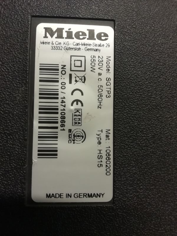

Mon aspirateur s’est arrêté et affiché le triangle rouge. Considérant le prix d’ un nouveau Miele autour de 300 euros, j’ ai décidé de remplacer la carte de commande (8523) et le moteur. (Coût total +/- 90 euros).Mais voilà...
J ai remplacé le moteur de mon aspirateur par un ’compatible’ acheté sur un revendeur sérieux. Ça démarre bien mais après quelques 5 minutes il se met en sécurité ( triangle rouge) le moteur baisse de régime. Après quelque temps il redémarre mais même scénario. J ai testé le moteur en 12 volts aucun problème ça tourne bien. Je soupçonne que la compatibilité du moteur n est pas optimale et la sécurité de température s’active. Y a t il différents modèles de moteur pour un complete c3 ? Tous les modèles proposés ont les mêmes dimensions mais pas les mêmes puissances. Mon nouveau moteur affiche 1500 w. Mon aspirateur indique 550 watt voir références . La doc miele mentionne un moteur 402_42.
