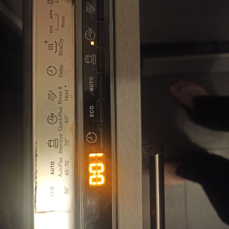

ESL 5310 LO est bloqué sur programme 30mnes et il reste bloqué sur 1 mn au compteur temps restant. Impossible de faire quoi que ce soit.
Pourriez vous me renseigner.

Le programme se déroule bien et à la fin bloqué sur une minute.
Continue à tourné sans vidange — Pipiosa 9 pts
Voici toute la ref en photo — Pipiosa 9 pts
Ci joint photo ref — Pipiosa 9 pts
Référence produit
91153609208 — Pipiosa 9 pts
Le cycle se bloquant à la toute fin du programme, le problème est probablement relatif à la vidange ou au contrôle de son effectivité.
>> Pouvez-vous donc préciser quelle est la hauteur d'eau dans la cuve (soit au dessus du filtre fin, soit sous filtre, par rapport au fond du puits central de cuve) ?
