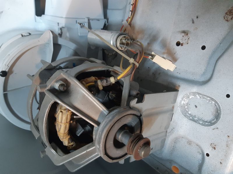

Remplacement courroie seche ligne AYA asl155w
Marque : Aya
Modèle : asl155w
J'ai acheté une nouvelle courroie pour remplacer celle cassée sur mon seche linge Aya ASL155w.
Elle est évidemment trop courte pour la placer autour du tambour et sur l'axe du moteur.
Il n'y a pas de galet tendeur sur ce moteur donc je ne vois pas comment procéder.

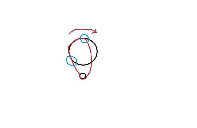

C'est bien la bonne référence 1810j3. Le problème c'est que la courroie est à peine plus large que le tambour quand elle est autour. Comment dans ce cas la faire passer autour de l'axe moteur qui se situe à 10cm...Il doit y avoir un truc mais je ne vois pas lequel...
Merci par avance.

Si la courroie correspond bien à la référence mais semble toujours trop courte, pensez à mesurer l’ancienne courroie pour confirmer sa longueur. Il est possible que la courroie de remplacement ait été mal étiquetée ou qu’il y ait une différence de taille https://slope3.com/ — Kirlina2 4 pts
C'est bien la même longueur, d'où mon questionnement.
J'ai vu que cette question a déjà été posée par d'autres personnes.
Il y a bien une méthode mais elle n'est pas clairement indiquée.
J'ai démonté le moteur pour qu'il soit mobile et que je puisse rapprocher l'axe poulie du tambour mais même avec cela, c'est bien trop juste.
Une autre personne a dit qu'il fallait faire bouillir la courroie pour la détendre avant de la mettre en place et qu'en sechant, elle allait se retendre. — Christophe_93160 3 pts
