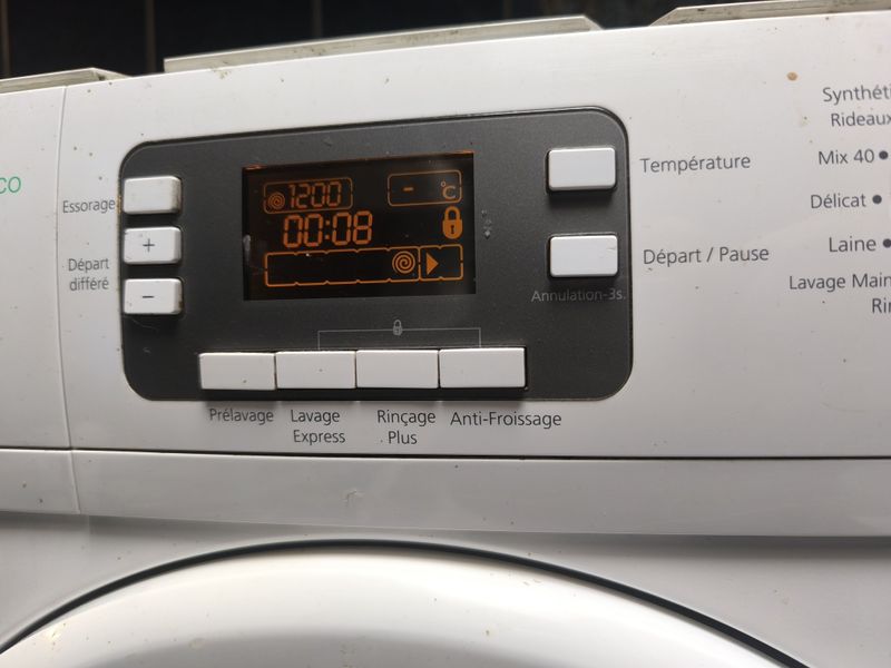

Problème avec ma machine à laver.
Elle reste bloquée à 8min (sur le programme essorage+ vidange ) , il y a de l'eau à l'intérieur et tourne ainsi depuis presque 30min. Comme l'impression que la vidange ne se fait pas..
J'ai déjà ouvert le cache en bas, tout vidé...

Proposition de tintin4tous 3 pts
Outils : Tournevis pince pour clips pour durite de pompe de vidange
Solution : Prévoir sceau pour récupérer l eau qui va sortir du filtre de la pompe de vidange au dévissage de celui-ci, dévisser le filtre de pompe , sinon au dessous de la machine démonter la durite de la pompe et retirer l objet qui bloque la turbine de la pompe ou le petit vêtement qui bouche la durite .
Précautions : Débranchez le cordon secteur et fermez le robinet d eau , prévoir serpillère ou serviettes pour l eau .
