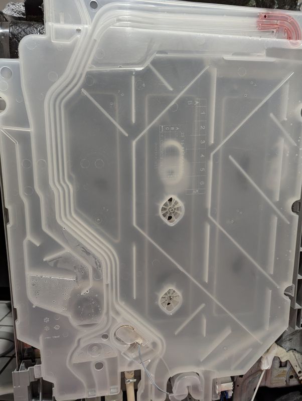

Mon lave vaisselle a régulièrement une erreur E15 qui apparait. En le démontant, je constate en effet de l'eau dans la partie basse et le flotteur remontant, le code E15 apparait.
En rechercher l'origine de la fuite, je constate que l'échangeur thermique reste plein d'eau à la fin du cycle. Une fois le cycle fini, l'échangeur se vide petit à petit via le cache au fond à gauche du lave vaisselle. Ce goutte à goutte perle donc le long de la cuve et passe dans la partie basse petit à petit.
En appelant Bosch, ils m'indiquent que ce n'est pas normal que l'échangeur reste plein en fin de cycle et en regardant un peu sur Internet, il semblerait que ce soit le pressostat qui semblerait en cause mais sans savoir ce que c'est ni sans en être sûr...
Au début d'un nouveau cycle, cet échangeur se vide tout d'abord avant de se re-remplir au début du cycle.
Est-ce que certains d'entre vous pourraient m'aiguiller sur cette problématique ?

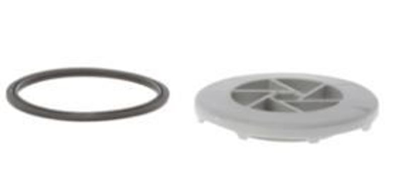

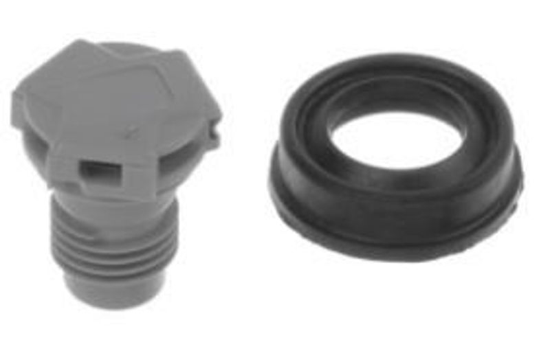

Si un programme fini, cette eau stockée fuit entre l'échangeur et la paroi de cuve, ce serait au niveau de l'un des joints de ce que Bosch appelle "Boulon fileté" et "Cache"(voir images jointes) ou alors parce que l'une de ces 2 pièces serait mal serrée ou encore, parce que l'échangeur serait fissuré.

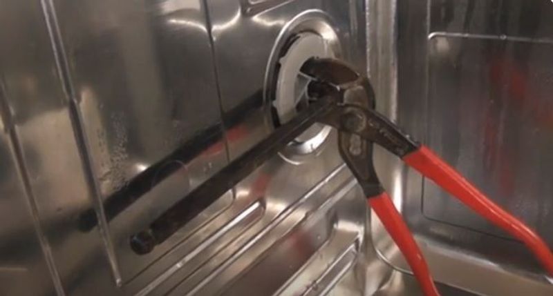

Pour la dépose de ce que Bosch appelle cache (c'est une grille également écrou de fixation de l'échangeur), cette pièce comporte une empreinte hexagonale en son centre, mais il est assez fréquent que l'on puisse desserrer cette pièce en utilisant cette empreinte.
Dans ce cas, le plus simple est d'utiliser une pince multiprise disposée de la façon indiquée sur la photo ci-jointe (à réaliser toutefois avec délicatesse bien sûr)
Je viens de changer l'échangeur et j'ai un autre soucis qui entraîne la même conséquence.
A la fin du cycle, on peut voir sur la 1ère vidéo que de l'eau coule depuis le haut vers le cache et qui coule ensuite dans la cuve du lave vaisselle.
Sur la 2ème vidéo, on voit que l'eau coule petit à petit à partir de la zone haut-droite de l'échangeur.
J'ai ensuite relancé un cycle afin de vider l'échangeur et on peut voir sur la 3ème vidéo que de l'eau continue d'arriver petit à petit.
En coupant l'arrivée d'eau du lave-vaisselle, l'eau arrête d'arriver par cet endroit.
Sauriez-vous d'où pourrait venir ce soucis ?
PS : Après une nuit et le robinet d'eau coupée, l'échangeur est à moitié plein. J'ai donc l'impression que de l'eau arrive non-stop en tout petite quantité dans l'échangeur
Merci d'avance
