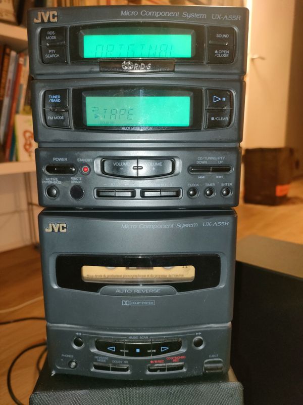

Marque : JVC
Modèle : UX-A55R
J'ai une mini chaine JVC- modèle UX-A55R. La radio et le lecteur CD fonctionnent parfaitement. Par contre quand je mets une K7, le moteur tourne mais à une vitesse qui me parait excessive et aucun son ne sort. J'ai nettoyé la tête de lecture mais pas de changement. J'ai lu de nombreux messages sur le forum mais n'étant pas du tout bricoleur, je ne sais pas trop dans quelle direction me diriger. Merci par avance pour votre aide.

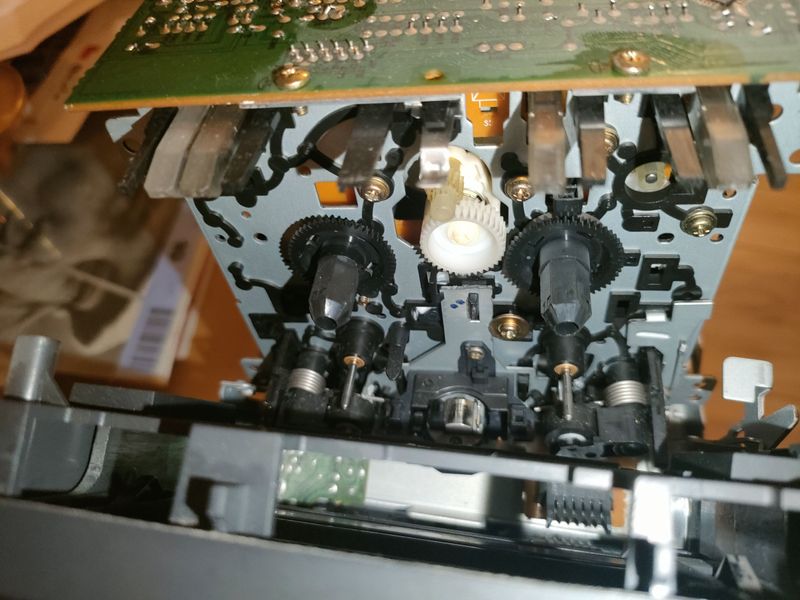

Pouvez-vous mettre une photo de la courroie d'entrainement K7 de votre appareil ?
Merci tout d'abord pour votre retour.
J'ai commencé à démonter le capot (ce que je n'avais jamais fait).
Je vous envoie une photo, mais je n'ai pas l'impression de voir la courroie. Faut-il poursuivre plus loin le démontage?
