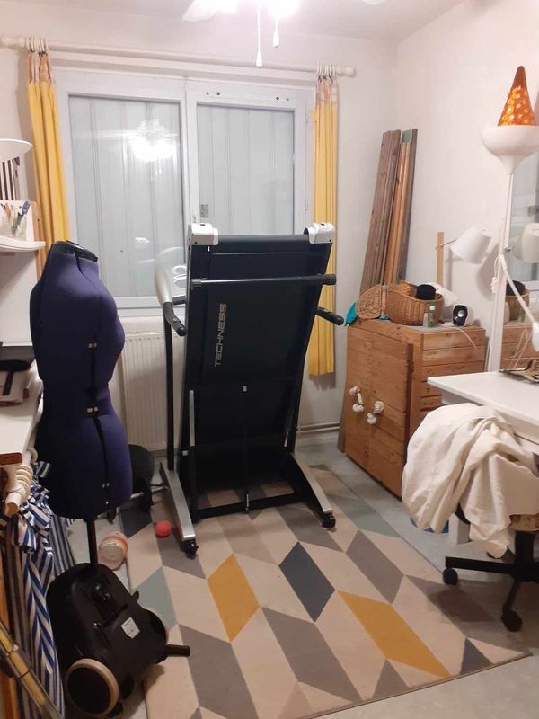

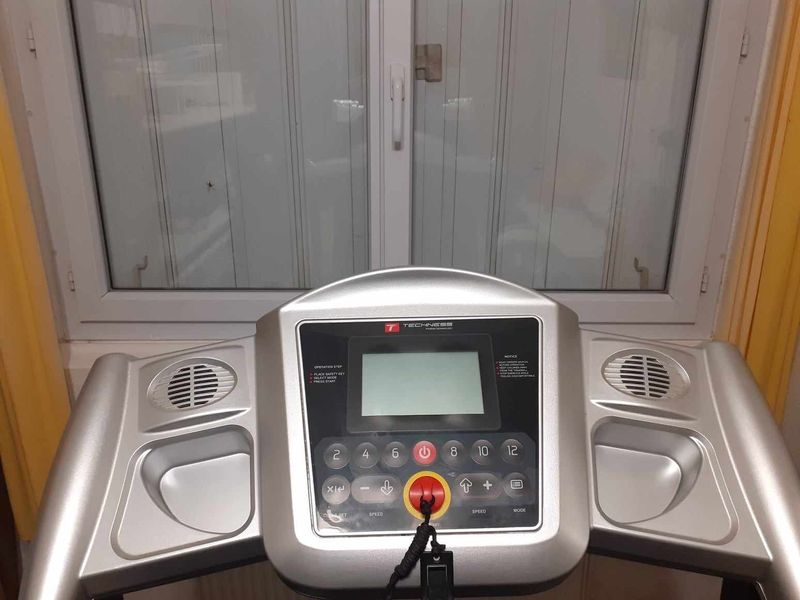

Bonjour, mon tapis de course depuis quelques temps montre des signes de faiblesse, en ralentissant et en reprenant le rythme, jusqu'à s'arrêter complètement au bout de 45 mn à peut près. Je ne fais que de la marche avec, donc je ne le pousse pas. Je vais à 3,5 Km/h. Je l'ai acheté en 2014, mais je m'en sers que par période. Je peux ne pas l'utiliser pendant plusieurs mois, puis m'y remettre de façon quotidienne. J'ai déjà graissé le dessous du tapis et j'ai appris à le régler aussi. Pouvez vous svp m'aider ?

Je me suis occupée de la maintenance j'ai enlevé les caches, dépoussiérer à fond. Lubrifiés le tapis régler la tension et réinitialisé le système. Du coup j'ai pu en faire 1h sans rencontrer de problème. J'espère avoir résolu mon problème 😃 ! — kinovane 3 pts
