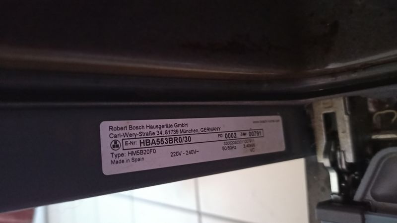

Marque : Bosch
Modèle : HBA553BR0/30

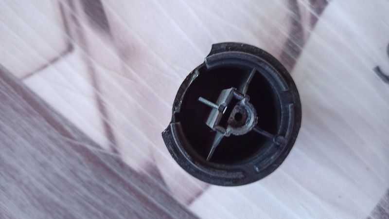

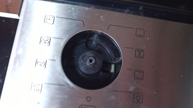

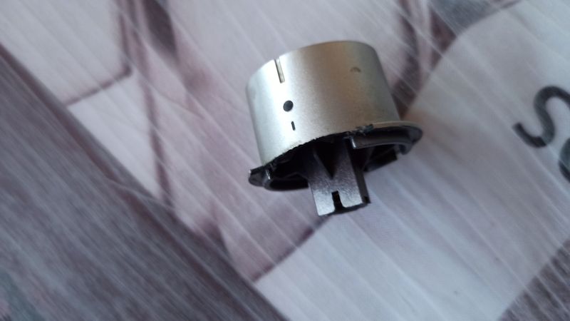

Le bouton de programmation de mon four est cassé, je ne peux pas le remettre

Bonjour oui l'axe est cassé, il faut sortir le four, démonter les capots pour atteindre le bandeau de commande et les boutons associés et notamment le sélecteur de fonction qu'il faudra remplacer. La pièce coûte environ 35€. Pour vous aider vous trouverez ici la vue éclatée et la liste de pièces avec photos pour votre four...
https://pieces-detachees.sogedis.fr/marque-BOSCH-reference-HBA553BR0slash49.htm?page=2
