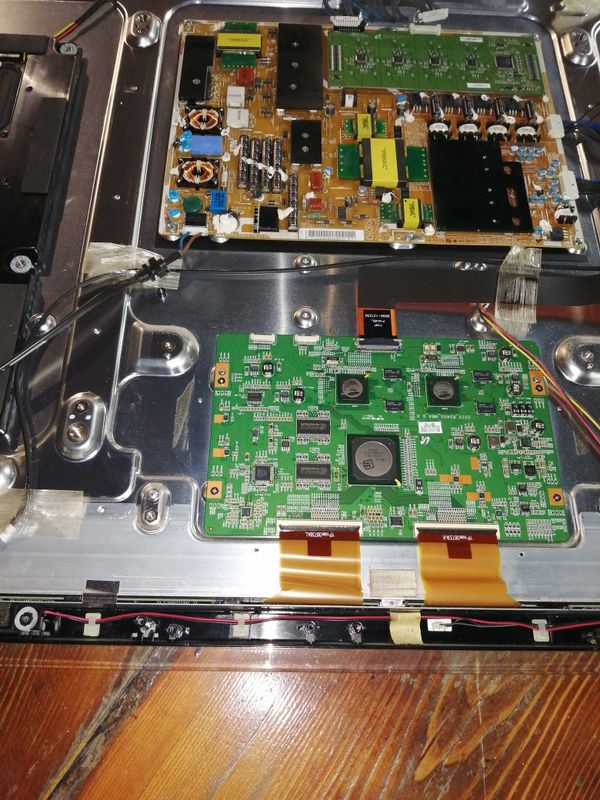

Je viens vers vous pour m'aider à résoudre une panne :
écran noir.
led clignote 4 fois et le relais claque , elle fait cela en boucle.
J'ai testé les condos au multimètre ( ce n'est pas un test significatif mais on gagne du temps ), les fusibles et les diodes. Les niveaux de tensions vers la carte mère sont bons.
Voila, les conseils sont les bienvenus et seront prit en considération. Si toutefois quelqu'un voudrai récupérer un élément qui me le signale . merci d'avance , cdlt thy

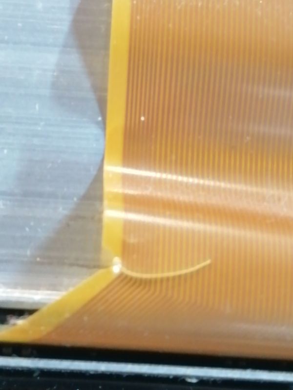

merci pour la procédure et nous touchons au but....les tensions sont bonnes mais en démontant complètement la tv , j'ai trouvé une nappe déchirée à un emplacement bien protégé par un capot en acier qui sert a fixer le pied.
Je l'ai publiée mais je recommence...
situation : en bas , à gauche
Je reste perplexe concernant cette hypothèse puisque je connais assez bien l'utilisateur !, mais comment expliquer qu'une nappe ai travaillée comme cela ? je vais faire une enquête....en tout les cas merci Vivien pour cette précieuse aide. un don de piéce de cette tv pourrai vous dédommager ? — titi05 13 pts
