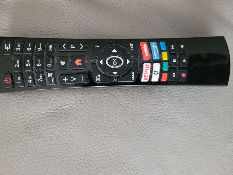

comment réparer la télécommande de mon téléviseur océanic
La télécommande de mon téléviseur oceanic ne marche plus. J'ai changé les piles. Comment faire ? Je vous remercie pour votre réponse — Pticr 5 pts
Bonjour première chose voir ce qui ne va pas exactement mettez des piles neuves et dirigez votre télécommande vers le capteur photo de votre téléphone et voyez si vous apercevez la diode électroluminescente fonctionner quand vous appuyez sur une touche...Le capteur de votre téléphone est en effet sensible aux infrarouge...Si vous ne voyez rien il va falloir ouvrir la télécommande (souvent il y a une vis dans le compartiment piles puis les deux demis coques sont clipsées. Il faut alors faire levier avec un tournevis plat en appuyant assez fort...une fois ouverte observez les soudures des ressorts de contacts de piles et l'état des soudures de quelques composants présent et faites nous des photos de la platine électronique recto verso...
