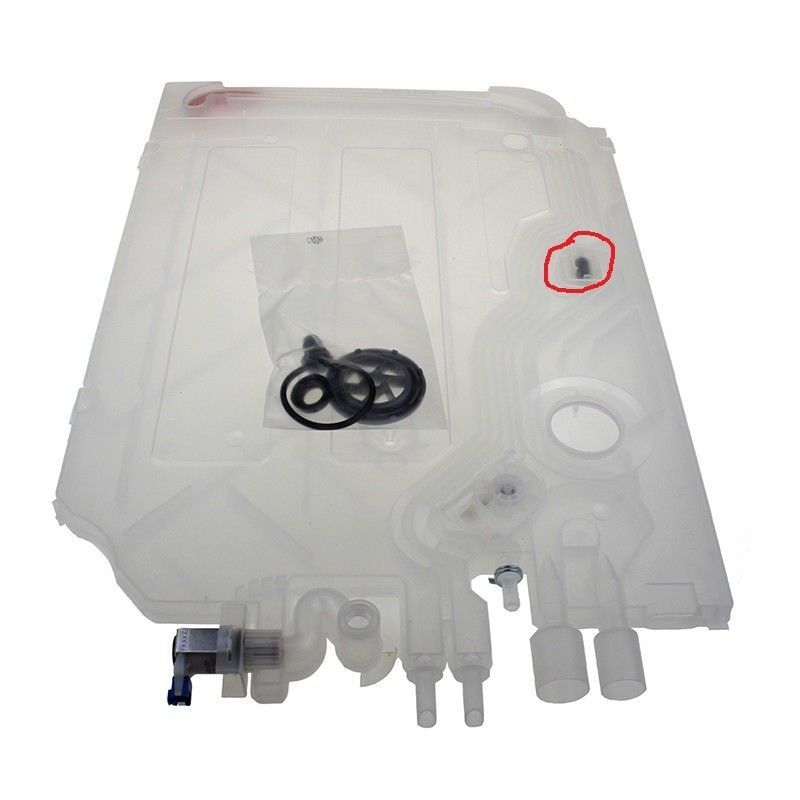

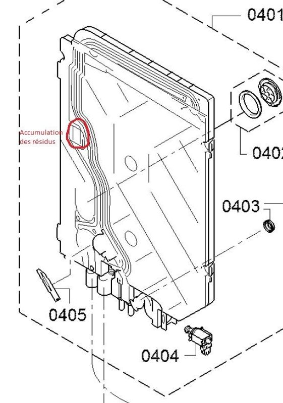

Mon lave-vaisselle Siemens SN678X03 a une dizaine d'années, et depuis quelques mois, il sent très mauvais à la mise en route. J'ai donc tout démonté, et découvert des résidus de nourriture coincés dans une partie difficilement accessible (en escargot) du réservoir d'eau sale / échangeur thermique. On trouve dans cette partie du réservoir un cylindre qui semble métallique, dont je ne connais pas l'utilité.
Après nettoyage: miracle !
Mais une semaine plus tard: rebelote.
Redémontage, et à nouveau accumulation de micro-déchets dans cette partie labyrinthesque.
Auriez-vous une idée de comment empêcher l'accumulation de résidus dans cet endroit du réservoir, et surtout pourquoi cela s'accumule depuis peu de temps ? Les orifices d'accès sont tellement petits que je peine à y accéder avec un fil de fer pour le nettoyer. J'ai fini par utiliser du Destop pour venir à bout de cette "vie" qui s'est développée bien tranquille dans ce coin isolé du LV...
Merci beaucoup d'avance pour vos éclairages !

En précision, j'ajoute que j'ai effectué un nettoyage complet ce week-end, avec présence de beaucoup de résidus en fond de cuve. L'odeur est intenable (oeuf pourri !) dès qu'il se met en route, et elle reste jusqu'au bout.
Je vais essayer de le démonter à nouveau, re nettoyer l'échangeur thermique, mais je ne comprends pas pourquoi les résidus se bloquent systématiquement dans cet échangeur ? — Steph9999 11 pts

La petite chambre dont vous parlez est un dispositif de mise à l’air libre du circuit de vidange au moment ou la pompe de vidange s’arrête.
Elle contient un petit obturateur qui s’élève dans cette chambre dès que le circuit de vidange se remplit à la mise en route de la pompe de vidange. Il vient alors obturer un circuit de mise à l’air libre pendant toute la phase de vidange.
Dès que la pompe de vidange s’arrête le petit obturateur redescend et met le circuit de vidange à l’air libre, ce qui crée une rupture de flux et empêche l’eau de remplissage, qui suit aussitôt une vidange, d’être évacuée par siphonage.
Cette chambre est effectivement reliée par un canal très fin entête d’un circuit en U renversé appartenant au circuit de vidange (qui fait une incursion dans l’échangeur thermique, mais sans lien avec le circuit de remplissage en eau).
Bien qu’une chicane du canal menant à cette chambre et des chicanes dans la chambre elle-même, chambre et canal se trouvent très régulièrement encombré de particules qui s’agglomèrent et finissent par durcir.
La récurrence de cette anomalie nécessiterait que sa conception soit revue.
Toutefois cette anomalie est de façon très générale sans incidence sur le fonctionnement du LV, à condition que le tuyau de vidange du LV permette une mise à l’air libre de son extrémité dans l’évacuation murale ou dans l’évacuation du siphon d’évier (selon l’installation).
D’autre part, si cette mise à l’air libre n’était pas effective à l’extrémité du tuyau de vidange, l’incidence en serait un siphonage de l’eau de remplissage qui suit une vidange.
L’encombrement de cette chambre ne devrait donc pas être la cause du problème de votre LV. Il serait plutôt dû à un brassage anormal de l’eau à vidanger au lieu d’un écoulement fluide lors de la vidange.
