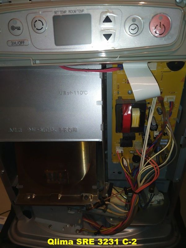

Il y a quelques semaines, j'ai eu à dépanner mon Qlima SRE 3231 C-2 qui générait une erreur E03 très souvent. J'avais un peu comme vous, vidangé et nettoyé le réservoir fixe, le filtre de la pompe, démonté le brûleur pour dépoussiérage, nettoyé les électrodes du testeur de flamme et de la bougie d’allumage, démonté l'évaporateur pour nettoyage de l'aiguille de l'injecteur. Mais au final, pas d'amélioration, toujours une erreur E03 qui pouvait cependant être contournée momentanément en faisant ceci (pour forcer un re-échantillonnage de la thermistance):

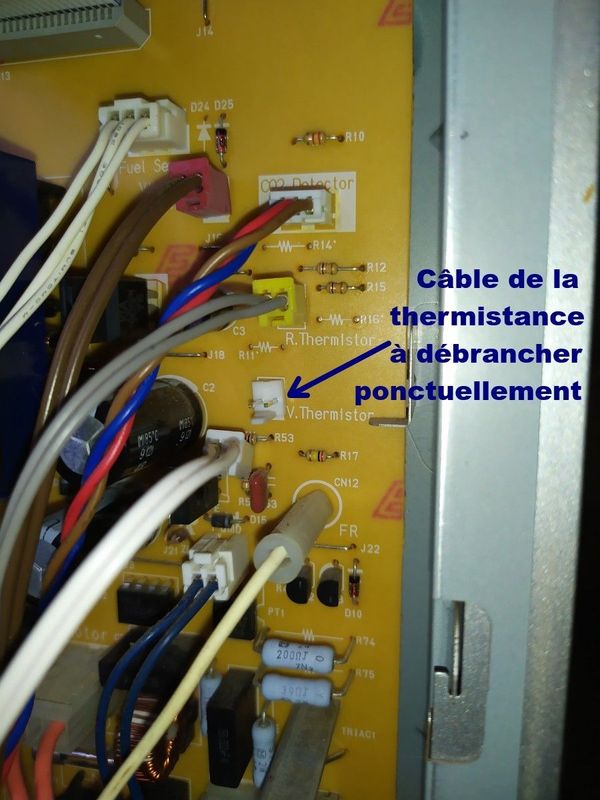

- Débrancher le cordon secteur du poêle.
- Sur le circuit imprimé, repérer en haut à droite le connecteur marqué "V.Thermistor" et y débrancher le fil blanc de la sonde thermique de l'évaporateur.
- Rebrancher le poêle et le redémarrer, ce qui rapidement le mettra en erreur F06.
- Débrancher le poêle et reconnecter le fil de la sonde "V.Thermistor".
- Rebrancher le poêle qui cette fois-ci il devrait rester allumé plus longtemps sans erreur E03 (mais qui finira par revenir si la sonde thermique est défaillante).

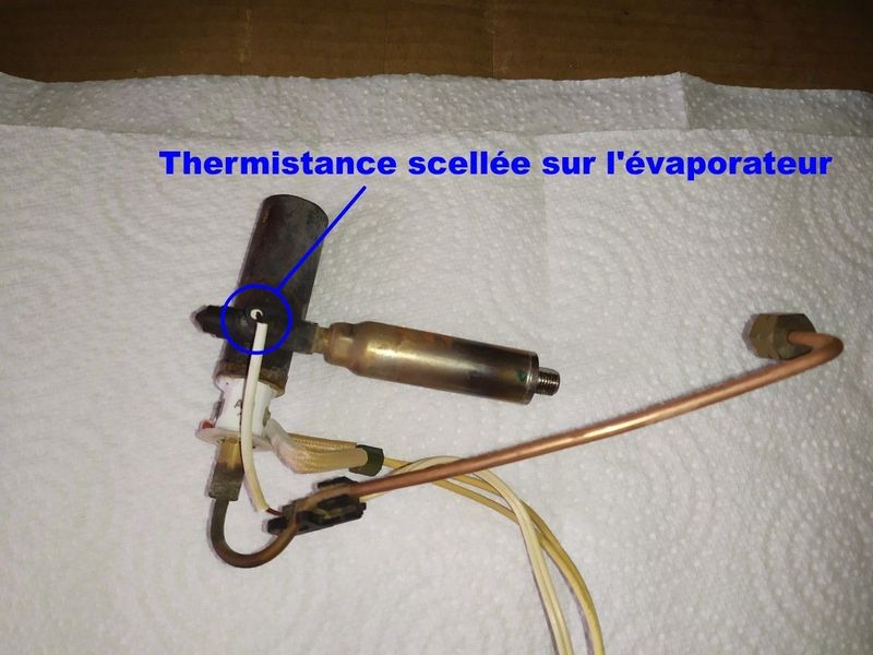

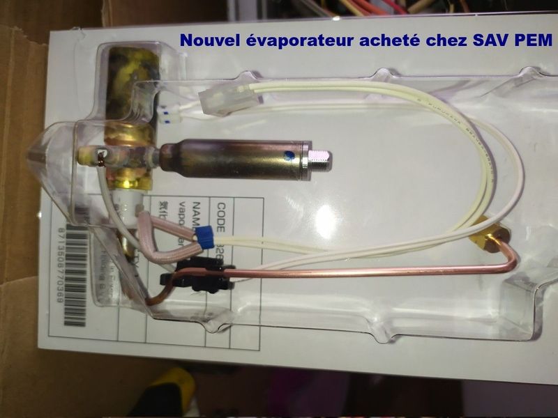

Dans mon cas, j'ai dû remplacer l'évaporateur complet (soit un coût d'environ 50€) car c'était certainement la sonde thermique (thermistance) placée sur l'évaporateur qui posait problème, hélas étant sertie elle n'est pas remplaçable individuellement... Cette semaine j'ai réparé un poêle à pétrole Inverter 6003C (fumée blanche à chaque tentative d'allumage et s’arrêtant ensuite sur une erreur E0) d'un ami, et c'est vrai que toute la partie brûleur est différente de ce qui est proposé sur les Qlima.

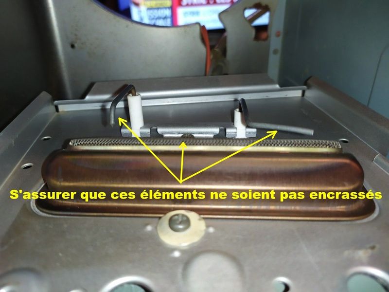

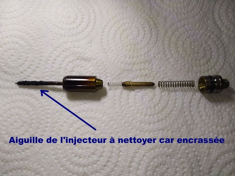

Bonjour. Oui, après remplacement de l'évaporateur (acheté chez SAV PEM car possibilité pour moi d'un paiement PayPal en 4x, mais sinon trouvable moins cher ailleurs), le poêle a refonctionné normalement! Cependant, avant de changer la pièce complète du votre, avez-vous:
- nettoyé l'aiguille de l'injecteur (c'est là qu'il y a la possibilité de vrai encrassement)?
- gratté avec du papier de verre les 2 électrodes testeur de flamme & bougie d'allumage du brûleur?
- essayé le débranchement/rebranchement du câble de la thermistance sur la carte mère?
Symptôme de panne E03 que j'ai rencontré sur mon SRE 3231 C2: le poêle démarrait avec une flamme bleu mais progressivement, la flamme devenait juste jaune et à ce moment là, il n'y avait plus de vrai chaleur produite et ça durait un temps ou finissait très vite par le retour de l'erreur E03.
En débranchant/rebranchant la sonde thermique de l'évaporateur, la flamme bleu restait plus longtemps présente dans le brûleur, mais à force ça menait quand même à une erreur E03, mais le fonctionnement normal du poêle était quand même prolongé... D'où le soupçon d'un dysfonctionnement de la thermistance. Hélas comme elle n'est pas vraiment amovible et qu'on ne saurait pas par quoi la remplacer, on est obligé de racheter un évaporateur complet pour le poêle.

Oui, j'ai nettoyé l'aiguille de l'injecteur et gratté avec du papier de verre les 2 électrodes testeur de flamme & bougie d'allumage du brûleur, non je n'ai pas fait la 3e étape, je ne préfère pas bidouiller l'électronique et compromettre les sécurités.

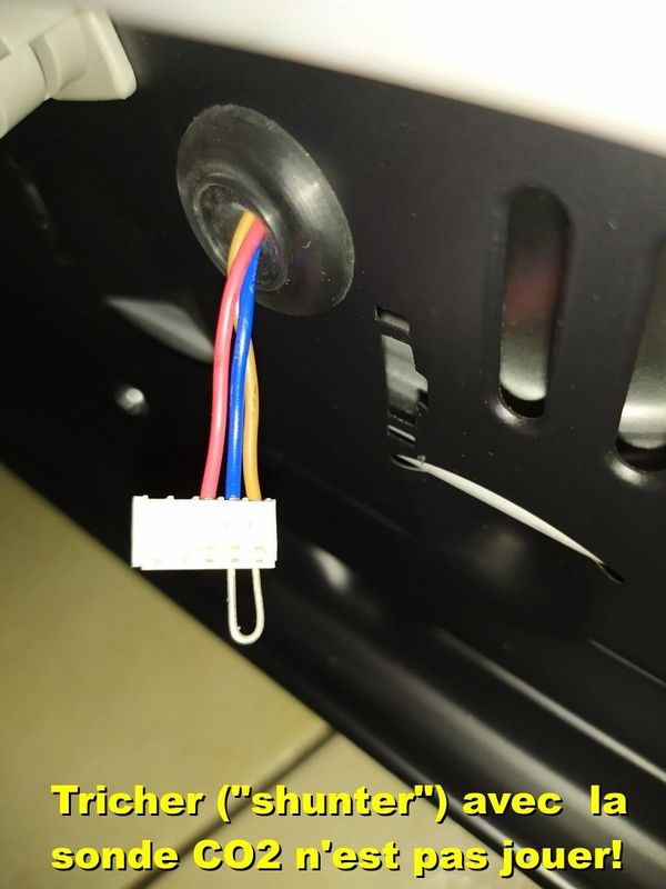

Dommage d'avoir sauté la 3ème étape. Moi aussi, je ne suis pas partisan des "bidouilles", notamment celles proposées par certaines personnes qui conseillent par exemple de shunter les fils du détecteur de CO2 pour les poêles où celui-ci semble gêner le démarrage. Mais ce que j'avais proposé n'a rien à voir avec la suppression de protections ou de sécurité du poêle. Celle-ci permet d'aider à déterminer si c'est la thermistance de l'évaporateur qui est en cause (dans ce cas là, pas d'autre solution que de remplacer tout l'évaporateur) ou sinon qu'on a oublié une étape de nettoyage quelque part. Petit rappel de la méthode:
- Sur le circuit imprimé, débrancher le câble blanc de la thermistance de l'évaporateur du connecteur marqué "V.Thermistor".
- Rebrancher le poêle et le redémarrer, ce qui immédiatement le mettra en erreur F06 (donc, aucun démarrage).
- Cette action a pour conséquence de provoquer un reset ou re-échantillonnage de la thermistance.
- Débrancher le câble secteur du poêle et reconnecter le fil de la sonde "V.Thermistor".
- Rebrancher le poêle qui cette fois-ci devrait rester allumé plus longtemps, sans erreur E02/E03.
Après débranchement/rebranchement du câble de la thermistance si le poêle fonctionne plus ou moins normalement de manière un peu plus prolongée avant réaffichage de l'erreur E02/E03, ça signifie que c'est la thermistance qui est en cause plutôt que l'injecteur (si correctement nettoyé), la pompe, les électrodes, le brûleur, les divers filtres, etc...

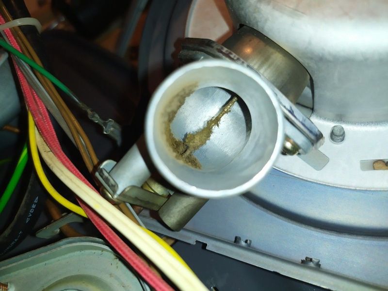

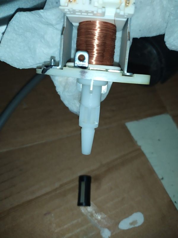

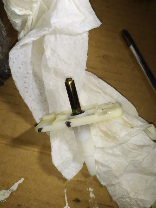

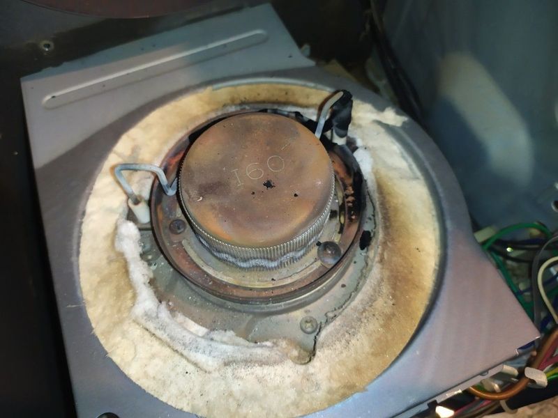

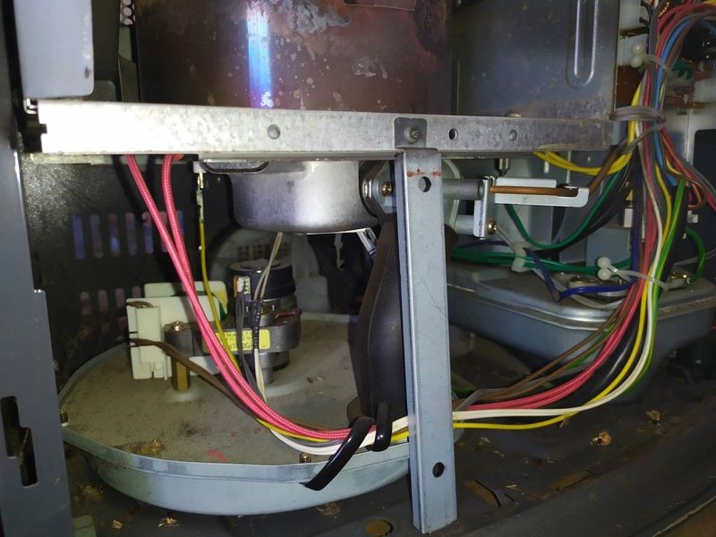

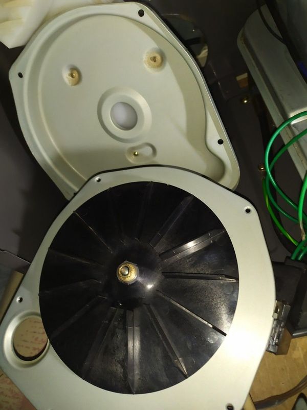

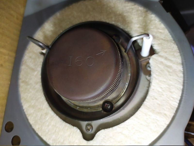

Sur un Inverter 6003C, y a plus de boulot coté nettoyage brûleur, injecteur, ventilateur de combustion. Voici quelques photos du brûleur avant/après mon intervention et l'état de l'injecteur (je soupçonne que la poussière a été amenée par le ventilateur de combustion, c'est un élément absent des poêles Qlima (Dainichi), sur ceux-ci une bobine magnétique fait se déplacer l'aiguille de l'injecteur pour modifier la quantité de pétrole envoyé au brûleur).

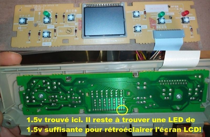

Quand au "bidouillage" de mon poêle, lorsqu'il était démonté, j'avais un petit peu étudié la possibilité d'ajouter une LED (branchée en parallèle de la LED Power ou alimentée en 1.5v, pioché sur la carte de contrôle, voire au pire via un câble plus long soudé sur le circuit imprimé principal, dans ce cas là non limité à juste 1.5v?). Je m'y lancerai peut-être quand j'aurai en main la LED adéquate pour ce type de montage, notamment le but recherché: avoir un écran LCD rétro-éclairé quand le poêle est allumé!

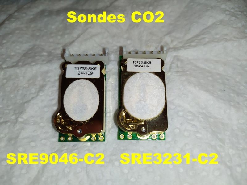

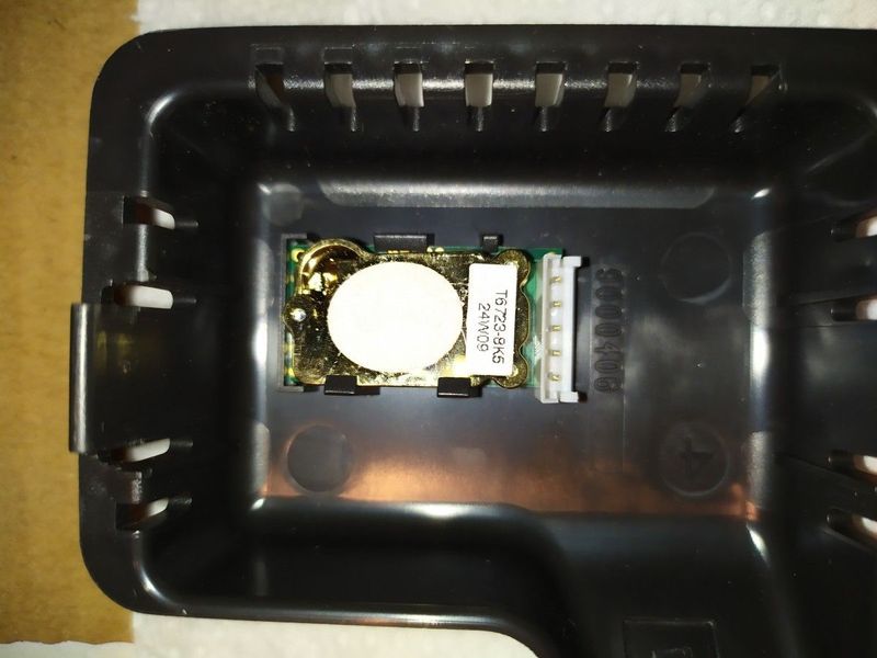

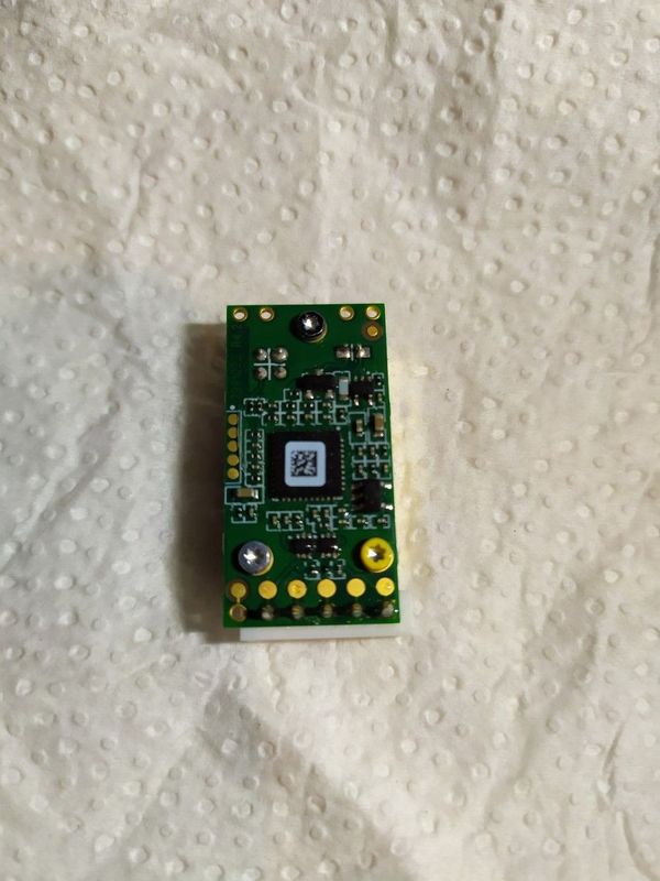

Je possède désormais aussi un Qlima SRE9046-C2 tout neuf (commandé d'Italie pour bénéficier d'un prix réduit à moins de 400€) mais qui a requis un échange de sonde CO2 car celle d'origine posait problème, même placée sur le SRE3231-C2!
