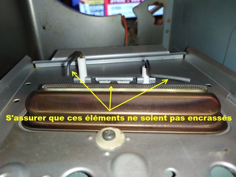

Nettoyage des différents filtres

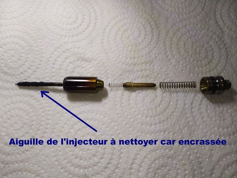

Démontage de l'évaporateur et nettoyage de l'aiguille
Démontage de la pompe complet et nettoyage
Vérification de la sonde CO2 (visiblement ok)
Retrait du filtre de la pompe pour test si meilleur alimentation (non ok)
Débranché la pompe et l’alimentation électrique et démarrage du poêle avec une seringue qui posse le pétrole dans le capillaire d’alimentation (fonctionnement ok)

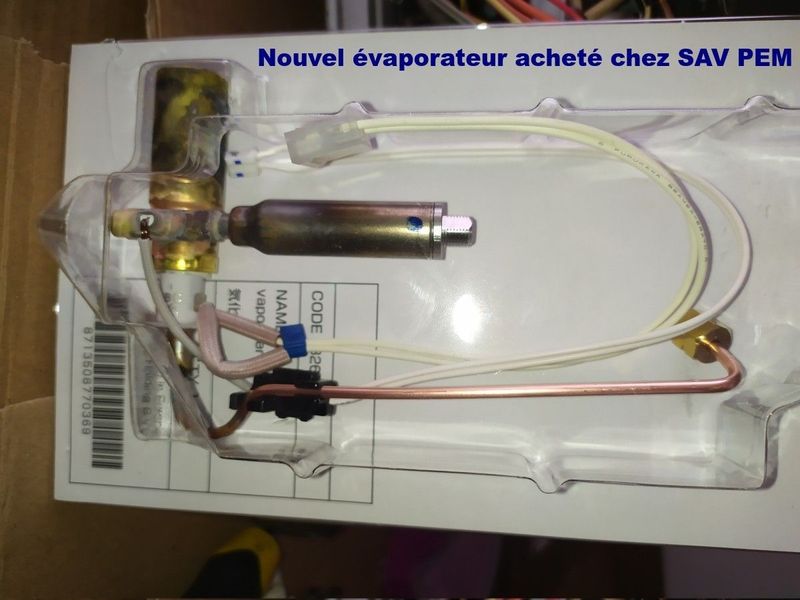

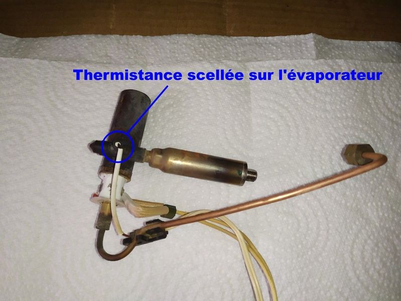

Il semble que vous ayez tout essayé au niveau nettoyage, notamment de l'évaporateur qui est souvent encrassé quand l'erreur E03 est affichée.
Si le nettoyage complet de l'aiguille de l'injecteur n'a pas donné d'amélioration alors c'est peut-être la sonde thermique (thermistance) placée sur l'évaporateur qui pose problème, hélas étant sertie elle n'est pas remplaçable, obligeant à remplacer l'évaporateur complet, soit un coût d'environ 50€.

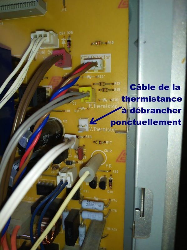

Essayer cependant ceci pour forcer un re-échantillonnage de la thermistance:
- Débrancher le cordon secteur du poêle.
- Sur le circuit imprimé, repérer en haut à droite le connecteur marqué "V-Thermistor" et débrancher le fil blanc de la sonde thermique.
- Rebrancher le poêle et le redémarrer, et qui rapidement se mettra en erreur F06.
- Débrancher le poêle et reconnecter le fil de la sonde "V-Thermistor".
- Rebrancher le poêle qui cette fois-ci il devrait rester allumé plus longtemps sans erreur E03 (mais qui finira par revenir si la sonde thermique est défaillante).
