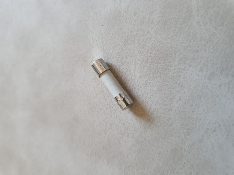

J'ai suivi quelques échanges concernant un dysfonctionnement du four micro ondes siemens hb86p572.
J'ai démonté le four en me protégeant bien.
Finalement c'est le fusible qui est hs.
Quel fusible me conseillez vous ? Cereminique, en verre... Il faut du 8a.
Pensez vous que cela peut être que cela ?

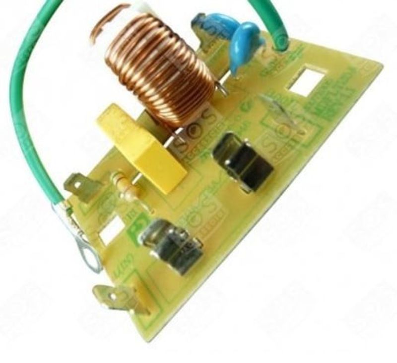

C'est le fusible qui se trouve sur la carte antiparasites à l'entrée du microondes? Voir photo jointe.
Le problème est arrivé en ouvrant ou fermant la porte de l'appareil?
Si oui, c'est très souvent à cause d'un défaut dans le système de verrouillage de la porte. Ça arrive qu'il saute sans raison, mais assez rare.
Il faut voir ses dimensions; soit c'est du 5 x 20 mm ou du 6.35 x 31 mm. Souvent c'est cette dernière dimension.
Vous pouvez vous en procurer quelques uns et essayer. Si le nouveau saute immédiatement, il y a un problème dans le système de verrouillage de la porte.
Cdlt
