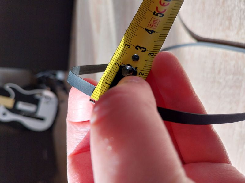

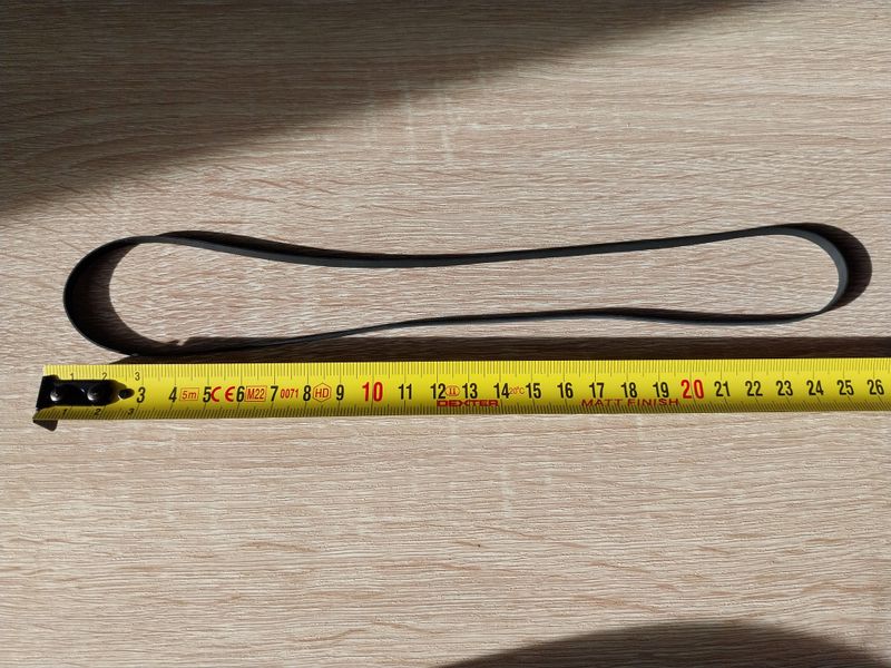

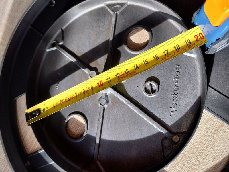

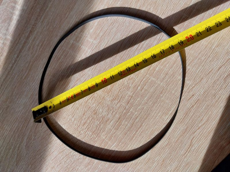

Pouvez-vous me donner les dimensions de la courroie (Longueur, diamètre, épaisseur, type : plate, carrée ...) ?
Si la courroie d'origine est trop endommagée, servez-vous d'une ficelle pour mesurer le chemin d'entrainement, auquel vous déduisez 5% de la longueur.
Diamètre = Longueur / 3.1416
Clt — brelect.fr 10601 pts — PRO
Bonjour ! J'ai acheté la courroie sur le site lepetitdiamant.fr
La taille de mon plateau est entre 19 et 20 cm, je vous joins quelques photos.
La courroie est plate, je l'ai achetée il y a un peu plus d'1 an.
