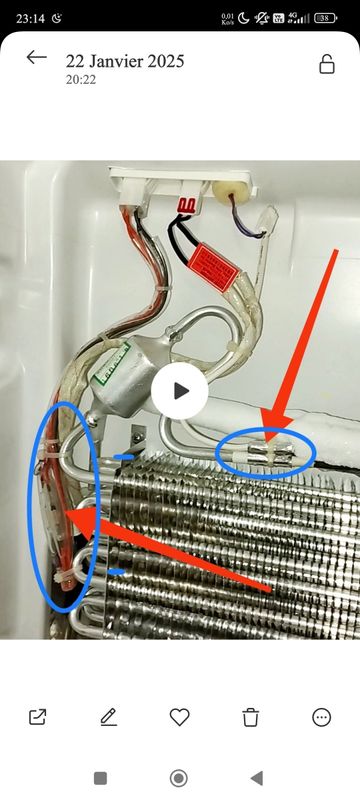

Ventilateur frigo congélateur
Marque : Hisense
Modèle : RF528N4AC1
Le ventilateur de mon frigo congélateur tourne une vingtaine de secondes au démarrage puis s'éteint !!!
J'ai remplacé la sonde thermique et la sonde de dégivrage mais cela ne résout pas le problème.
Que faire ???
Merci pour votre aide.

Bonjour à vous Vivien,
C'est la sonde de dégivrage et le fusible thermique qui ont été remplacés.
Le compresseur fait bien du froid, mais le ventilateur s'arrête toujours au bout d'une vingtaine de secondes.
Je ne comprends pas. — Vivrelibre59 3 pts
