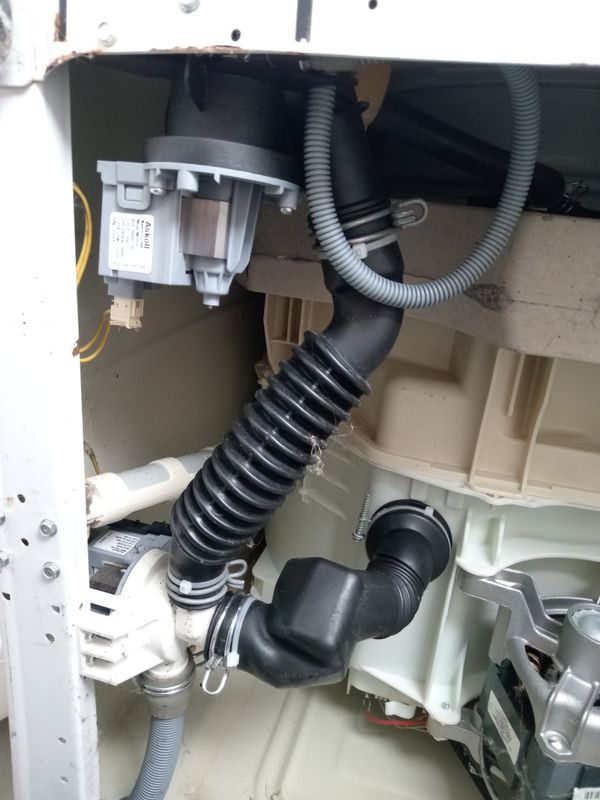

Les jets de ma machine a laver
Marque : Hoover
Modèle : HAF 11146PG8-47
J'ai une machine a Laver de 11kg, marque hoover HAF 11146PG8-47 les 8 jets qui ce situe dans le joint de la porte ne fonctionne plus. Rien est bouché on a changer la pompe de cyclage situer tout en bas ou il y a le filtre car les tuyaux des jets sont relié a cette pompe mes le soucis est toujour la. Il y a une 2 pompes de cyclage sur ce modele mes comment etre sur que ces celle ci. Merci

Bonjour avez-vous contrôlé la tension aux bornes des différentes pompes lorsqu'elles sont censées fonctionner...
Cdlt — omega7 43287 pts
Malheureusement je ne sais pas le faire
Bonjour et malheureusement c'est la base, il faut contrôler les tensions sur les pompes pour voir si elles sont correctement alimentées...Changer des pièces sans mesures et sans contrôles c'est s'exposer à des déconvenues comme vous l'avez vécue.....Si vous ne vous sentez pas de le faire avec un tutos et si vous ne disposez pas d'appareil mesures ne prenez aucuns risques et faites appel à un professionnel....Cdlt — omega7 43287 pts
