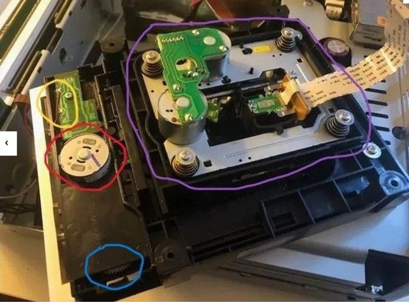

J'ai une chaine hifi denon rcd N9 qui ne lit plus les CD. Quand je mets un CD, un message apparait, "cd incompatible" (il me semble ou "format incompatible"). A l'écoute, on a l'impression que le lecteur veut se mettre en route et frotte sans réussir à lancer le CD. En démontant le bloc CD, j'ai l'impression que la panne n'est pas forcément éléctronique, mais mécanique. Le cd ne semble pas être pris en sandwich pour être entrainé par le moteur et commencer la lecture, ce qui explique ce bruit de frottement au démarrage sans réussir à lire. Apres démontagen le cd ne tourne pas. J'ai l'impression que c'est le verrouillage du chargement plateau qui doit faire remonter l'ensemble du bloc optique qui ne fonctionne pas. Avez vous déjà eu ce problème? Y a t'il une solution? J'ai pas de casse au niveau des plastiques, mais la dernière étape de verrouillage semble incomplète empêchant la prise en sandwich du CD.

Cela ne serait il pas causé par un défaut de lubrification des parties mobiles? Un nettoyage des glissières du chariot et un graissage avec de la pâte lubrifiante au silicone devrait aider.
Je ne me souviens pas si des ressorts sont également impliqués mais peu de solutions à donner si cest le cas.. — Brikoltout 1860 pts
Pouvez-vous mettre une photo de l'axe du bloc optique de votre appareil ?
