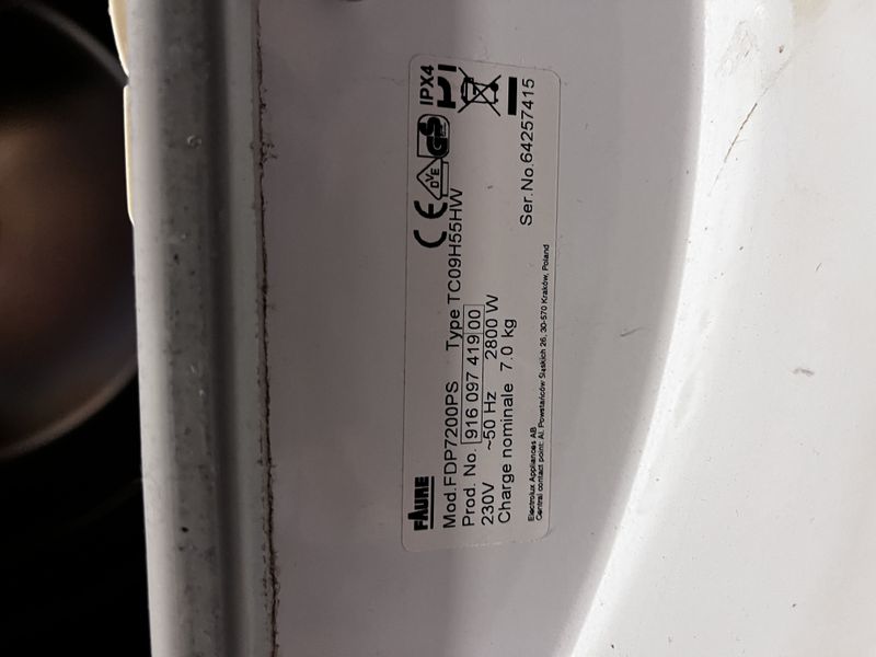

Marque : Faure
Modèle : lindo100
Mon sèche linge Faure lindo100 refuse de démarrer, il clignote rouge et sonne
J’ai effectué la manipulation pour avoir x et y et j’obtiens 1 et 1…
J’ai cherché la correspondance de la panne mais n’ai rien trouvé
Pouvez-vous m’aider?
Merci d’avance

Indiquez le modèle figurant sur l'étiquette signalétique, ou postez une photo de cette étiquette.
La valeur obtenue n'est en effet pas un code erreur, vous avez dû faire une mauvaise manipulation. — jchd 12252 pts — PRO
Voilà ce qu’il se passe quand je fais la manipulation
Après la mise sous tension, attendez plus de 10 secondes avant d"appuyer sur la combinaison des deux touches.
Et indiquez de quel modèle il s'agit ! — jchd 12252 pts — PRO
Il clignote 14 orange et 11 rouge
En photo la référence du modèle
Par contre quand je fais la manipulation il clignote d’abord 11 fois en rouge puis après 14 fois en orange et non l’inverse — Nanoutg59 9 pts
Oui, c'est bien le code 11 puis 14. C'est un dysfonctionnement de la sécurité de la carte de puissance et c'est réparable. — jchd 12252 pts — PRO
Comment doit on procéder pour réparer? — Nanoutg59 9 pts
