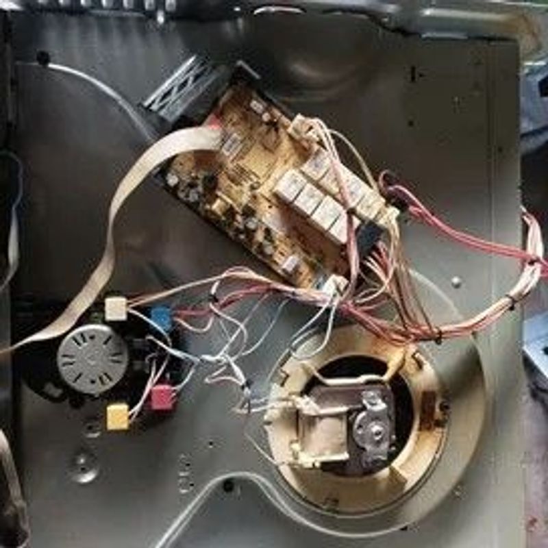

Four Laden 320IX service 857928429002 turbine tangentielle
Marque : Laden
Modèle : 320IX
Bonjour, je voudrais savoir si c'est normal que la turbine tangentielle ne démarre pas après rebranchement électrique du four, sinon quelle pourrait en etre la cause c'est un four que je répare après une récupération. De plus j'aimerais pouvoir trouver le schéma électrique de ce four, car après un nettoyage plus qu'approfondie il se pourrais que je puisse avoir inversé quelque fils Je ne trouve que le schéma de piece détaché. Comptant sur votre amabilité pour me dépanner. Cordialement Christian

En effet, la plupart des fours (tous ?) déclenchent le refroidissement tangentiel à la [re]mise sous tension pour assurer l'évacuation d'une possible chaleur établie avant coupure secteur.
Ci-joint le schéma d"un modèle utilisant la même carte de puissance.

Bonjour, je reviens vers vous, pour vous dire que tout me parait ok désormais. Bien que la turbine tangentielle ne tourne pas au rebranchement électrique, celle-ci déclenche bien lorsque le four chauffe et s'arrête bien lorsque le four refroidi. Concernant la fuite a la terre, la résistance sole étais dans un piteux état, plus qu'a en commander une nouvelle. je vous remercie vivement de vos aides. Cordialement Christian — Christian 16 pts
