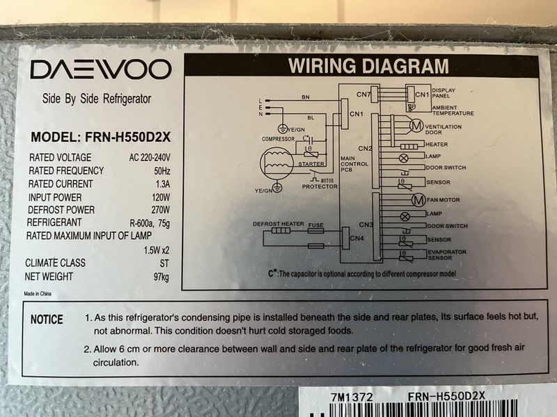

Lorsque j’ouvre la porte du frigo ou du congélateur, celui-ci sonne comme s’il était tjrs ouvert. Je suis obligé de débrancher l’écran et de le rebrancher pour que cela cesse. Selon vous, de quoi cela peut provenir ? Quelqu’un a déjà t il eu ce souci ? Est-ce que ça peut venir des fils reliant l’écran ?

Bonjour première idée, contact de porte HS....Cdlt — omega7 43267 pts
