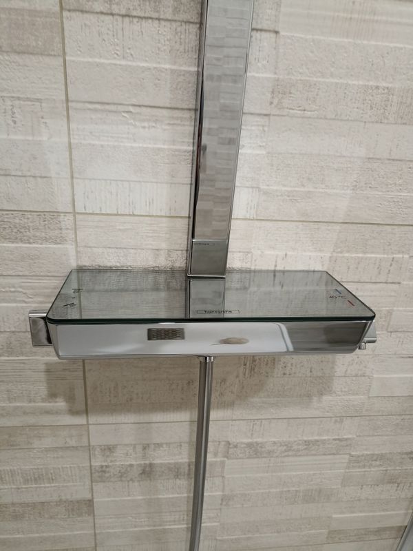

Mon mitigeur thermostatique de douche continue de goutter même après l'arrêt. L'eau s'écoule au niveau de la partie gauche du mitigeur, du côté du bouton marche arrêt. J' ai regardé sur internet et je me demande si ça ne serait pas le mécanisme d'arrêt qui serait défaillant. Je pense en acheter un nouveau mais je ne sais pas si il peut y avoir d'autres causes possibles.
Merci de votre aide

Bonjour non mécanisme d'arrêt HS, vous pouvez remplacer la cartouche correspondante mécanisme inverseur/arrêt 98283000 79,67 €....JE vous joins la doc technique....Cdlt

Merci de votre réponse, j'ai bien localisé la pièce n0 30 sur le schéma, ça confirme mes doutes. Par contre, ce que je ne comprends pas, c'est que l'eau continue de couler légèrement après fermeture mais elle ne s'écoule pas du pommeau de douche mais directement sous le mitigeur en partie gauche, côté mécanisme d'arrêt.
Qu'en pensez vous
Merci de vos éclaircissements
Bonne journée

Des joints intégrés à la cartouche sont probablement HS.....donc je le répète cartouche à remplacer.... — omega7 43289 pts
Merci beaucoup Omega 7 : j' ai remplacé le mécanisme d'arrêt et il n'y a plus aucune fuite.
