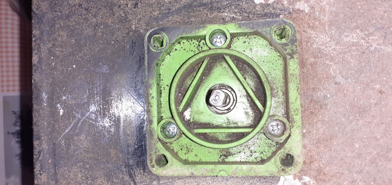

Je possède une motobineuse Florabest FGH 700/8. Les fraises sont maintenues par 4 vis.
Mais, 2 vis ne vissent plus et tournent dans le vide lorsque je les remets parce qu'elles se sont enlevées. Que faut il faire ? Merci pour vos réponses.

Bonjour le plastique est endommagé donc pas grand chose à faire... vous pouvez tenter de remplir les trou avec de la colle epoxy puis quand la colle est fraiche visser les vis et laisser sécher mais après ce ne sera plus démontable....Cdlt — omega7 43273 pts
vous ne pouvez pas mettre des écrous derrière?
ou mettre des vis plus grosses?
