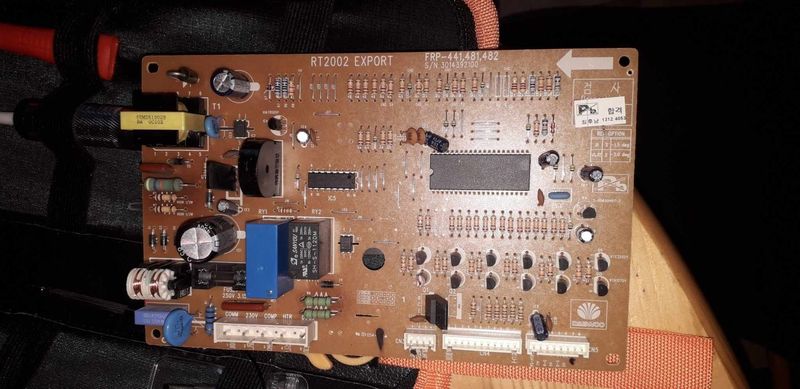

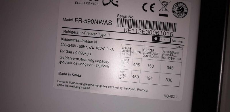

Frigo congel qui bip
je cherche pour un frigo congel DAEWOO FR-590NWAS, une carte électronique .

Bonjour malheureusement cette pièce est épuisée chez le fabricant et donc indisponible chez la dizaine de fournisseurs que j'ai consulté.....Voyez tout si vous ne pouvez pas par hasard la faire réparer ?

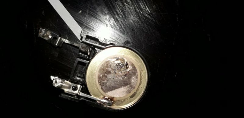

Finalement en étant méthodique et logique, je déduis que la panne est le buzzer de la carte , car depuis que je l'ai ressoudé , malgré que ce dernier ne fonctionne plus le frigo remarche correctement sans ce buzzer qui reste silencieux , je vais donc changer juste ce buzzer qui de plus à des marques de cramé et il avait une patte dessoudé . — Aslan57 16 pts
Pouvez-vous mettre une photo du buzzer (avec les inscriptions) ?
Bonjour, comme je vous l'avais dit , c'est bien le buzzer qui faisait la panne, et je suis sur que beaucoup se sont fait avoir en changeant de frigo a cause de cette pièce !
Ca vaut 1.50 sur internet et ca se change en 5 mn
Voici la photo de la pièce :

Merci pour vos information , mais la pièce vaut 1.50 euro sur Aliexpress ;) — Aslan57 16 pts
