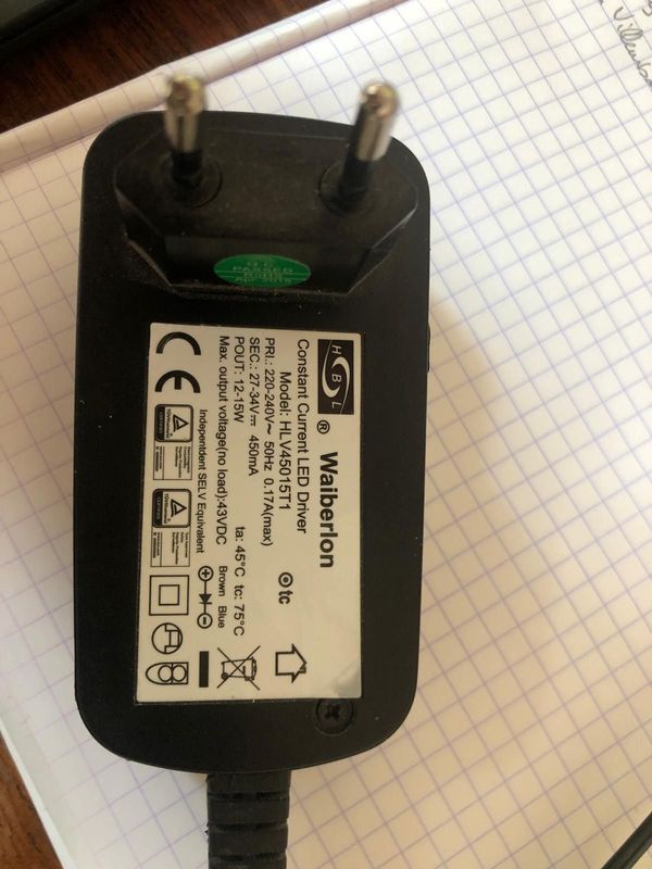

Ma lampe de chevet led alimentée par une prise transformateur clignotte 4 - 8 fois de façon brève, puis reste éteinte. Je pense que le transfo est mort. Mais comment choisir le bon matériel pour le remplacer ?
Les caractéristiques indiquées sur la prise d'origine sont :
PRI : 220-240V~ 50HZ 0.17A(max)
SEC : 27-34V- 450mA
POUT : 12 - 15 W
Max output voltage (no load) 43 VDC
Est-ce qu'un transfo de ce style pourrait convenir ?
Dispose d'une alimentation primaire de 100-240Vac 50-60Hz 1.2A.
Avec sortie secondaire e 24Vdc, 1000mA.
Connexion : type DIN 2 broches.
Merci pour vos conseils

Merci Vivien
Je ne sais pas la tension de sortie du transfo d'origine. Je vois juste ce qui est marquée sur la photo que j'ai prise. Le transfo est compris dans un boitier avec la prise.
Vous écrivez "attention à la polarité sur la prise qui se branche sur la lampe". Il n'y a pas d'autre prise. La prise qui intégre le transfo alimente directement la lampe avec juste un cable. Comment puis-je faire pour traiter la polarité ? — Sixte 3 pts
