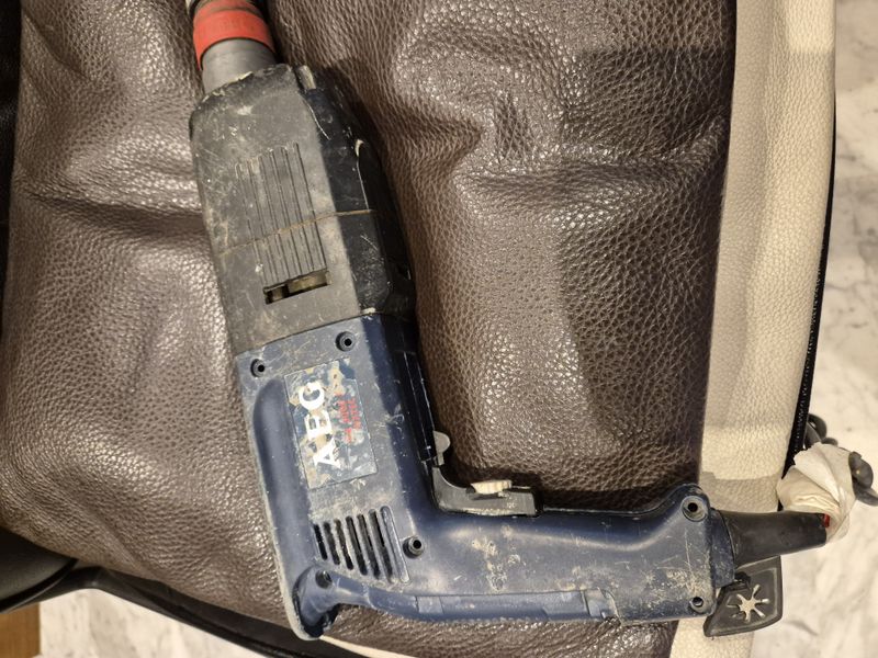

Bobart
Je souhaite refaire le branchement de mon perforateur AEG PN 3000 X et j'ai dévissé tous les vis mais il y a une résistence.
Auriez-vous l'amabilité de me dire pourquoi et m'aider au démontage ?

Outils : Tournevis
Solution : Bonjour Bobart,
Il faut dévisser les 4 longues vis qui se trouvent au niveau du mandrin (dans la partie noire). Ce sont des vis torx, mais un petit tournevis d'électricien fait l'affaire.
Bon bricolage !
Précautions : Pensez à prendre une photo avant de tout déloger / démonter 😉
