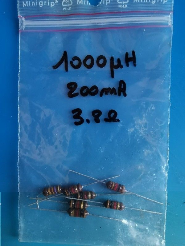

question: est ce que les chiffres du link sont correctes ?
https://www.leboncoin.fr/ad/accessoires_bagagerie/2783657644
marron + noir + rouge + argent ça me donne 𝟭𝗺𝗛 𝟭𝟬% et pas 1uH — zumeria 25 pts
Oui, ce sont bien des 1000µH ((1mH) qu'il faut remplacer. Je recommande de remplacer les deux par un modèle 1000µH qui passe au moins 200mA sans griller. — jchd 12224 pts — PRO
Votre"PRO" est au minimum très mal [in]formé !
Au passage, s'il est d'accord pour me racheter tous les composants contrefaits que j'ai commandés ici ou là, je suis prêt à lui céder à 75% du prix officiel des versions d'origine.
Ceci dit, ce montage avec deux selfs etre les deux capas de filtrage secteur n'est pas conventionnel. On n'en monte pas sur la ligne de référence (en général la ligne moins), ce qui en fait un filtre en Pi (π).
Au pire, on peux remplacer les deux par un jumper, ça n'affectera pas le fonctionnement plus que ça. Les monter peut réduire marginalement le bruit sur l'arrivée secteur, mais comme on est au primaire d'une alimentation à découpage, c'est une précaution du second ordre.

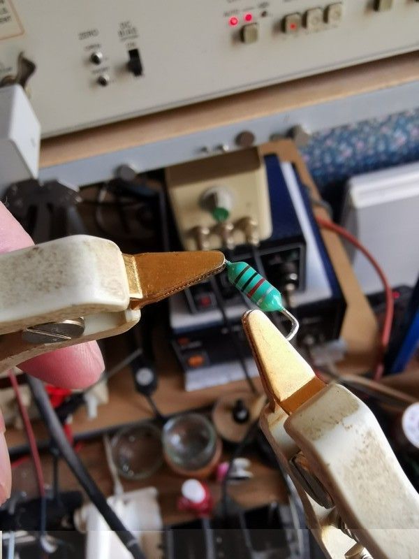

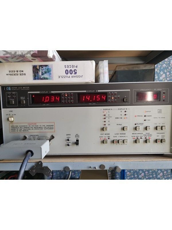

en ce qui concerne l'inductance j'ai pris celle ci,
https://export.farnell.com/bourns-jw-miller/78f102j-rc/choke-1mh-0-41a-5-1-2mhz/dp/2112971
même si la déscritpion ne dit pas 1/4w les dimensions sont identiques, donc il faut éviter les composants du link leboncoin.fr
