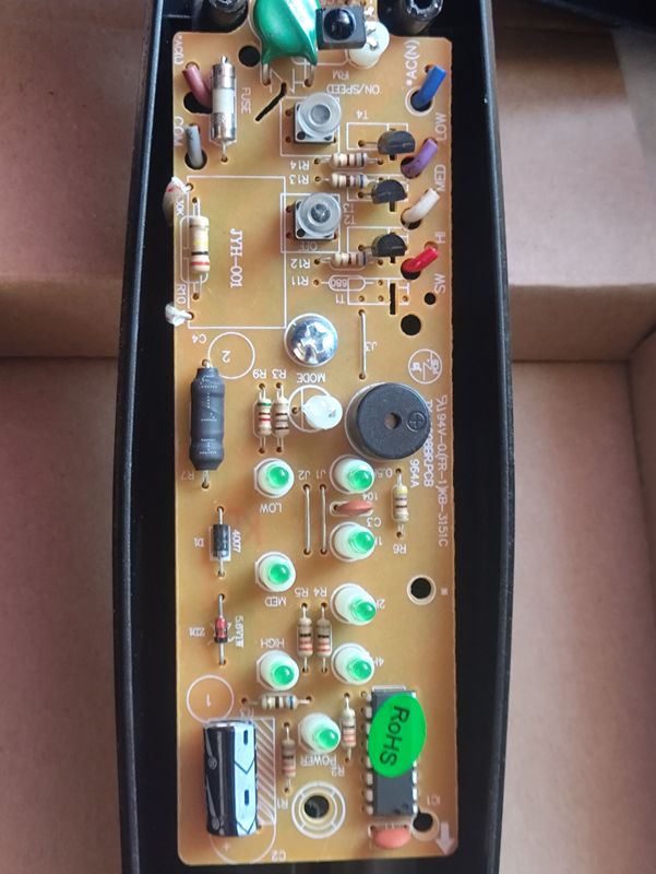

Bonjour il est fort probable que sur ce modèle la vitesse du moteur soit pilotée par un triac lui même commandé en puissance via un micro processeur réagissant aux ordres de la télécommande...il est presque certain que c'est le triac qui est HS...Cdlt — omega7 43273 pts
Merci Omega
Pour les triacs, il y en a 3, tous des BT131 600
Je pense un pour chaque vitesse — Ags 7 pts
Oui peut-être n'ayant pas la platine sous les yeux difficiles de le dire....Cdlt — omega7 43273 pts

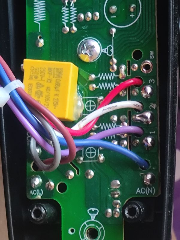

Je poste des photos de la platine

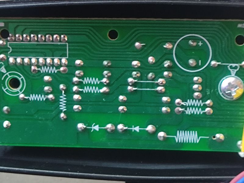

Un autre photo du circuit
