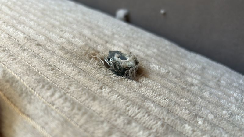

Montage clic clac vis bloquée
Marque : Conforama
Année : 2025

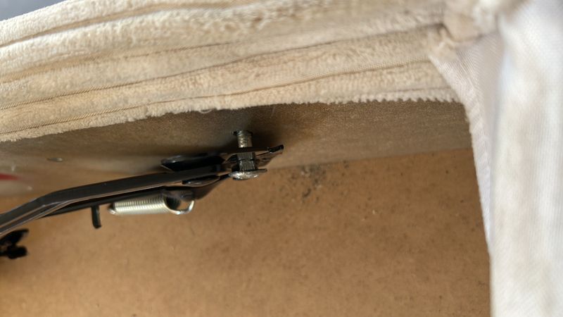

En tant que bricoleuse du dimanche, j’ai voulu monter le clic clac de ma fille, sauf que je me suis trompée de vis et j’ai ai mise une plus grande. Quand je me suis rendue compte de ma bêtise j’ai réussi à en enlever une mais l’autre impossible de la retirer. À forcer dans tous les sens le support s’est décroché et la vis est bloquée à l’intérieur. J’ai dû mm couper le tissu pour me permettre de voir le support derrière. J’ai essuyé avec une clé une pince mais rien y fait. Résultat: pas de clic clac et je suis bloquée. J’ai besoin d’aide svp.

Bonjour alors tout d'abord pour que tout soit clair, un boulon est composé de deux parties, une vis, la tige filetée pour être plus clair et un écrou. Dans votre cas cet assemblage est réalisé à l'aide d'un écrou dit "à encastrement" autrement dit cet écrou rentre dans le bois au vissage et s'y bloque avec 4 pointes sur la collerette et d'une vis dit de "Poëlier" car elle n'a pas d'empreinte au dessus type hexagonale ou autre....Si vous avez forcé une vis trop grosse dans l'écrou, la seule solution, maintenir fermement l'écrou avec une pince type étau et utiliser une clé plate de 9 ou 10 pour entrainer la partie carrée de la vis que l'on aperçois sous la tête de la vis...Bon courage et en espérant que vous n'ayez pas fait trop de dégâts sur le canapé....
