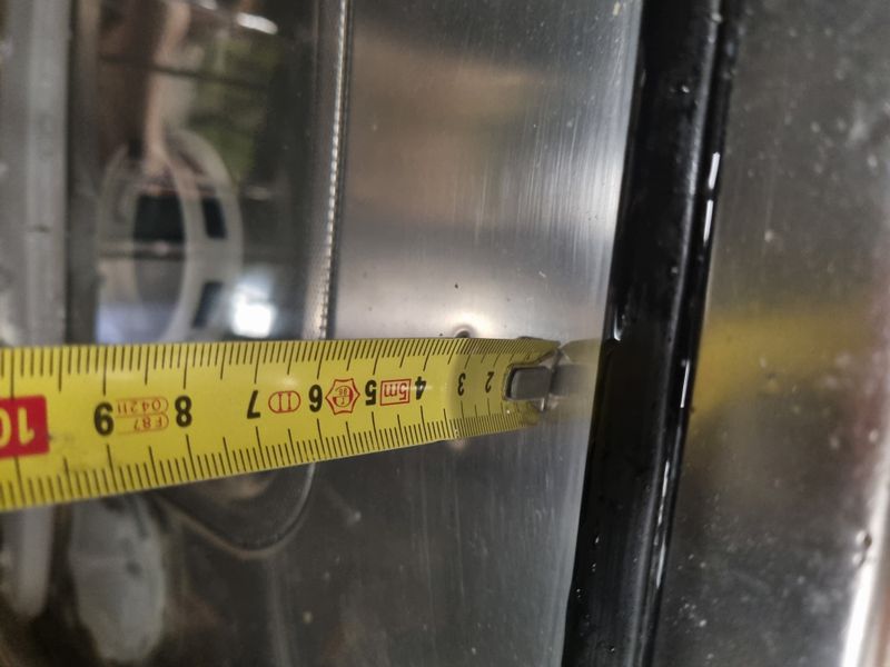

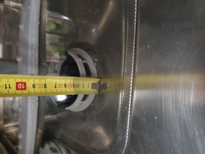

bonjour
Le LV aurait-il été déplacé même légèrement alors que le programme était lancé ? Non
Mesurez alors la hauteur d’eau au dessus du filtre fin de cuve (au plus près du puits central de cuve et notez où arrive l’eau par rapport au seuil de porte: à ras bord avec même un léger débordement
au bord de la porte 3 cm et 5cm au milieu
j essai de metre des photos
Bonjour seberfield,
Le code d’erreur 6 (voyants 6h et 9h allumé et voyant Départ/Pause vert) indique que le temps maximal de remplissage a été atteint avant que le volume d'eau requis ait été admis. Et pourtant la cuve est pleine.
Elle est même trop pleine, car le niveau d’eau aurait dû simplement affleurer le haut de la partie cylindrique central du filtre de cuve qui doit faire 3cm à 3,5cm de haut Le niveau d’eau atteint pourtant 5cm à cet endroit et la cuve aurait légèrement débordé lors du transvasement de l’eau préalablement vidangée dans le seau.
Ce ne serait donc vraisemblablement pas un débit d’arrivée d’eau dans la cuve qui serait trop faible, mais plutôt la fonction de comptage du volume d’eau admis qui serait en cause.
Ce comptage est fait à l’aide du débitmètre qui se trouve en partie basse du Remplisseur (grand vase plat translucide sur le côté gauche du LV)
Ce débitmètre est constitué d’une roue à ailettes à axe aimanté et d’une petite platine sur laquelle se trouve un Interrupteur à Lame Souple (ILS) s’ouvrant et se fermant selon la position de l’axe aimanté de la roue. Il s’agit d’un compte tours. Le nombre d’impulsions que l’ILS envoie à l’électronique permet à celle-ci de suivre le remplissage et d’arrêter le remplissage lorsque la cuve est remplie au niveau requis.
Il semblerait que la bonne information ne lui parvienne pas. Le remplissage se poursuivrait donc
jusqu’à ce que le temps maximal alloué au remplissage soit atteint. Et la pompe de cyclage n’a pas eu la possibilité de contrôler le niveau d’eau en fin de remplissage puisque celui-ci n’est pas vu achevé par l’électronique. Ceci expliquerait l’absence e rotation des bras d’aspersion.
Il vous faut donc vérifier le débitmètre :
