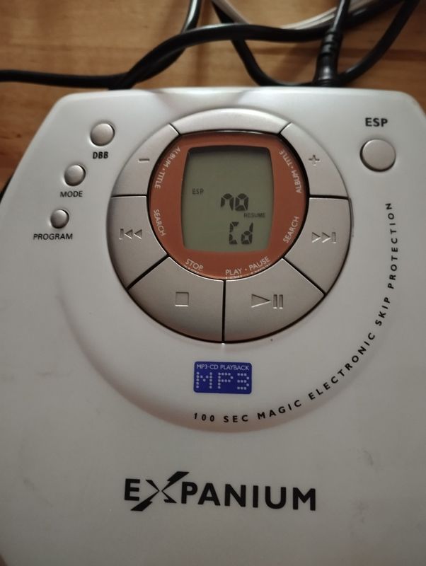

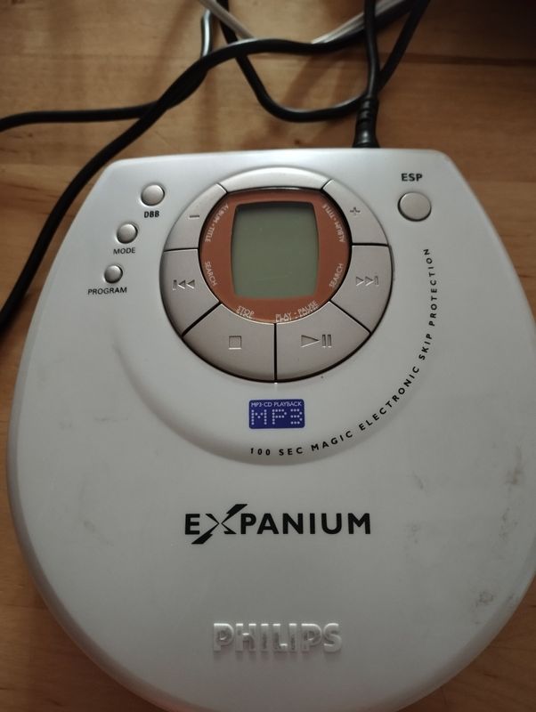

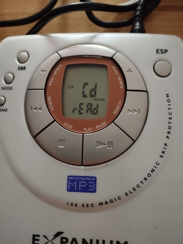

Bonjour, mon lecteur cd player mp3 (vintage âgé de plus de 30 ans) ne lit plus les disques , le modèle est Philips EXP2101.
Message "Cd rEAd" s'affiche puis 1 à 2 secondes plus tard apparaît le message "no Cd"

Bonjour dans un premier temps nettoyage de la lentille avec un chiffon micro fibre et de l'alcool isopropylique que l'on trouve en pharmacie et rien d'autre, pas d'alcool à brûler, de nettoyant lunette ou autre produit à vitre qui détruirai les revêtement de la lentille laser instantanément. Si cela ne change rien malheureusement pas grand chose à faire car vu l'âge de l'appareil aucunes chances de trouver des pièces détachées...Cdlt — omega7 43289 pts
