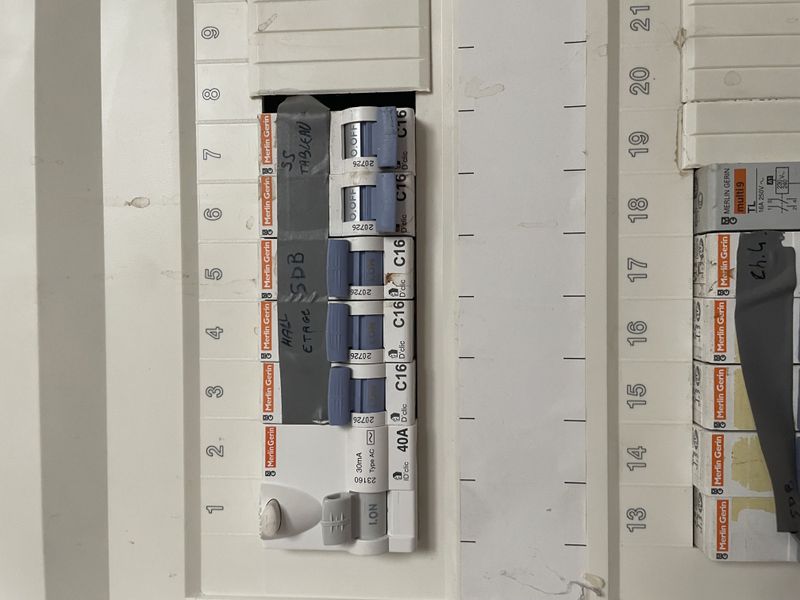

Mon tableau électrique disjoncte sans raison
Marque : Merlin Gerin
Depuis quelques temps, 2 interrupteurs différentiels sur un tableau électrique dans ma maison disjonctent sans raison apparente.
Quand cela arrive, je ré-enclenche les 2 interrupteurs en cause et cela tient plus ou moins longtemps (plusieurs minutes à plusieurs jours). Ils finissent par disjoncter même quand aucun appareil n'est branché sur les circuits desservis.
Que puis-je faire ou vérifier pour éviter ce problème ?

Ce ne sont pas des différentiels mais de simples sectionneurs 16A. Le différentiel c'est le bloc 1 & 2.
Soit les deux sont défaillants (!?!) soit il y a quand même au moins un consommateur (vorace) sur chaque ligne desservie. — jchd 12258 pts — PRO
Bonjour il semble que cette installation ne soit pas tout à fait correcte si je me fie à ce qui est écrit ces deux disjoncteurs (ce ne sont effectivement pas des différentiels) alimentent un sous tableau....Il faut donc allez voir l'état de ce sous tableau et surtout comment il est électriquement "chargé".....
