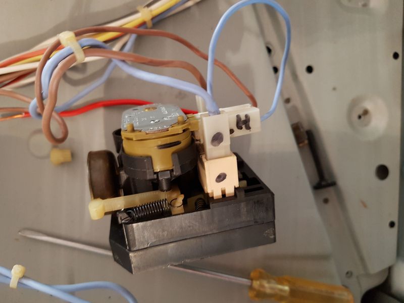

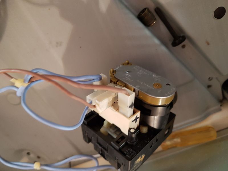

Bonjour, j'aurais besoin d'aide concernant ce four Ariston dont l'horloge électro mécanique est en panne et qui donc ne chauffe plus. Je souhaite contourner l'horloge car beaucoup trop chère et inutile mais je ne sais pas quel fil débrancher. Je précise que ce four n'est pas à pyrolise. Merci par avance
Il existe pas moins de 22 versions commençant par FT850.1 !!!
D'après vos photos, les deux fils fins (bleu [neutre] & marron [phase] marqués ℍ) doivent alimenter l'horloge. Les deux fils plus gros (marqués ● et ✘) doivent venir d'un côté de l'alimentation générale et de l'autre à l'ensemble des organes. Il suffit de shunter ces deux câbles-là.
Votre modèle ne correspond pas exactement à ce qui est décrit dans le document joint, mais l'idée est la même.
— jchd 12260 pts — PRO

Merci de m'apporter quelques précisions s'il vous plait,
Vous me dites "les deux fils plus gros (marqués ● et ✘) doivent venir d'un côté de l'alimentation générale et de l'autre à l'ensemble des organes. Il suffit de shunter ces deux câbles-là"
Question sur ces deux fils: l'un est neutre et l'autre est phase, comment les shunter (dévier )?
Je ne peux raccorder un neutre et une phase si je ne me trompe pas ?
Par ailleurs, concernant les deux fils fins (bleu [neutre] & marron [phase] marqués ℍ) qui doivent alimenter l'horloge, puis je les déconnecter complètement de l'horloge ?
Je vous en remercie par avance
— ange 21 pts
En fait, je ne crois pas avoir compris ce que veut dire précisement shunter — ange 21 pts
Meilleure solution (choisie par le demandeur)
Shunter = relier
Il n'y a pas un neutre et une phase en sortie : l'horloge se comporte comme un interrupteur programmé dans le temps (départ et arrêt). Dans ce module, les gros fils (bleu & marron) sont mis en contact par un relai entre le moment choisi pour le départ et jusqu'à la durée demandée. Pour info, voici le schéma du four ; le minuteur est repéré PIF.
Les fils fins ne font qu'alimenter l'électronique de l'horloge, qui est en fait purement analogique dans votre cas.
Vous les débranchez et isolez les connecteurs (des fois que...).
