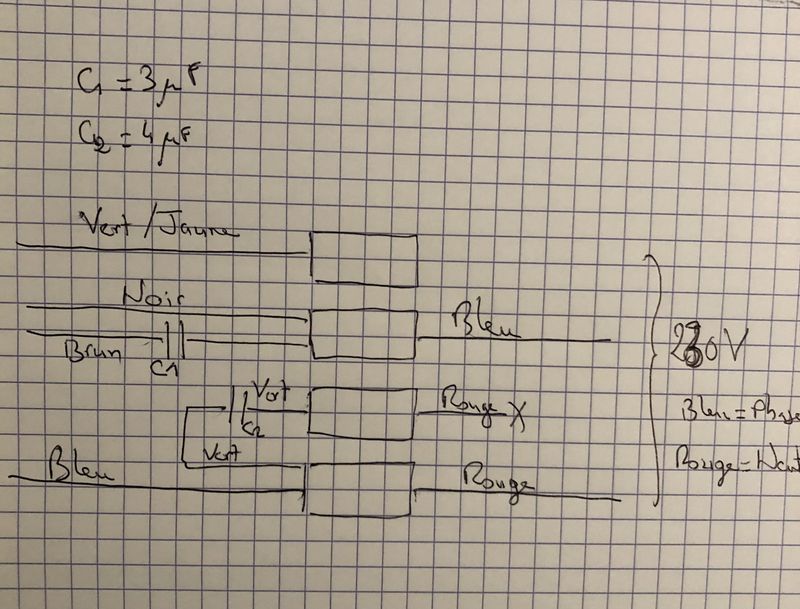

Branchement VMC
Marque : Olympic 3s
Modèle : VMC

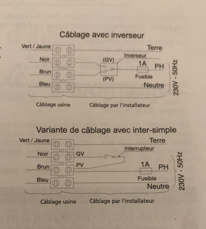

Ci joint, l'extrait de la notice de montage d'un autre appareil. Dans la variante Câblage avec inter-simple, pourquoi celui-ci est-il connecté entre les bornes petite vitesse et grande vitesse?
Merci de vos lumières

Bonjour en fait la sélection PV/GV joue sur les enroulement du moteurs qui sont alimentés, si vous alimentez les deux en même temps c'est le GV qui prend le pas sur le PV....donc le fonctionnement est le même que si vous n'alimentez que le PV ou le GV par un inverseur. Soit l'interrupteur simple est ouvert et c'est le PV qui alimenté uniquement soit il est fermé et alors c'est le PV et le GV qui sont alimentés en même temps mais comme le GV prend le pas sur l'autre vitesse l'appareil change de vitesse....Cqfd...
