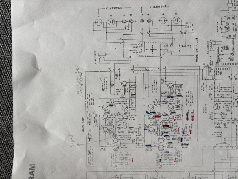

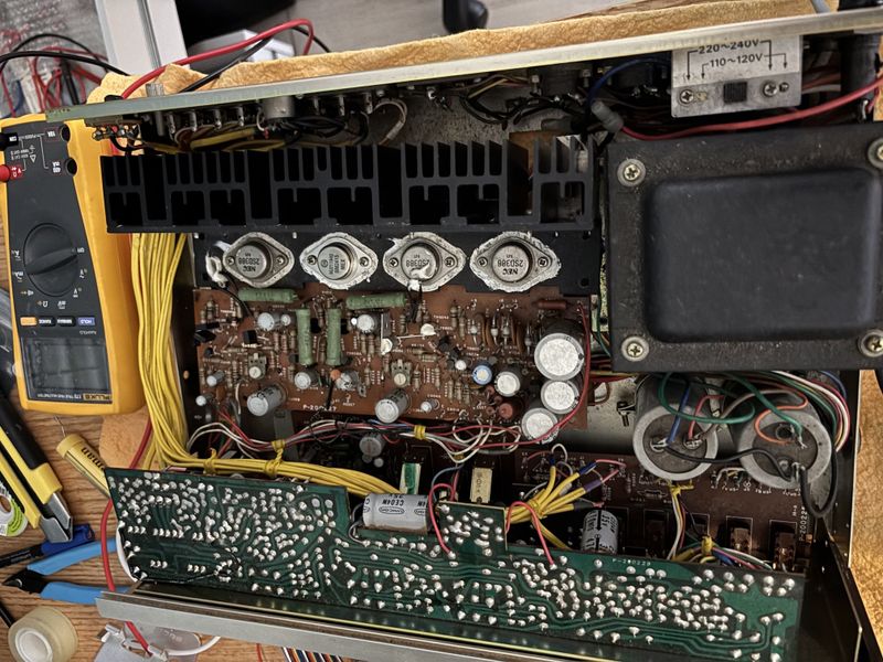

J'ai un vieil ampli Realistic SA-1500, quand je l'ai récupéré, le fusible avait brûlé. Le schéma de câblage est disponible sur le lien suivant:
https://audiocircuit.dk/downloads/realistic/Realistic-SA1500-int-sm.pdf
Après avoir change plusieurs transistors (par des alternatifs) et une capacité, le canal de gauche est de nouveau fonctionnel. Je n'ai cependant pas encore trouvé le problème avec le canal droit.
J'ai mesuré toutes les résistances, transistors et capacités en circuit sans trouver de différence entre les deux circuits (correspond la plupart du temps aux valeurs théoriques).
J'ai commencé les mesures comparatives entre les deux canaux, premier constat:
- Après les deux premiers transistors (voir schéma ci-joint, ce qui est rouge a été remplacé), je ne mesure aucun signal sur le canal droit alors que le canal gauche me donne bien un signal. J'ai démonté la capacité en série pour la mesurer hors circuit (ESR) et celle-ci était bonne.
- J'ai mesuré le voltage (DC) entre les deux bornes des transistors, et je ne mesure que la moitié du voltage sur le signal droit (36V VS 18V).
J'avoue que je commence maintenant à bloquer sur les prochaines étapes, je ne suis pas certain de pourquoi je ne mesure pas de signal après les deux premiers transistors ni de la raison de cette différence de tension.
Merci d'avance pour votre aide,
Alex

Voici quelques mesures supplémentaires:
Sur le premier transistor, dans le mauvais circuit:
Vc=36.7V
Ve commence à 14V monte vers 19V et se stabilise aux alentours de 18V
Vb=8V
Les memes mesures dans le bon circuit:
Vc=35.8V
Ve= -0.667V
Vb=0V — waralex 3 pts
