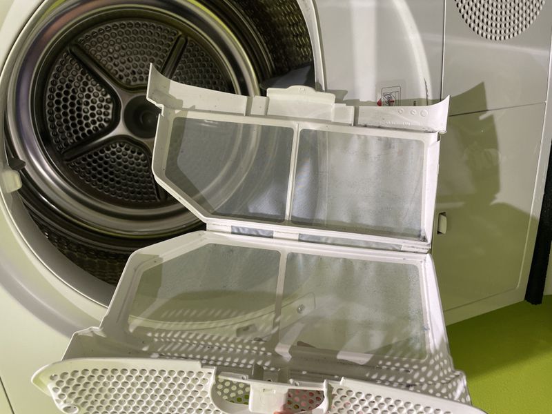

Celui-ci mets END n'importe quel programme de séchage de choisi , peu de temps après l'avoir lancer , malgré que le bac filtre soit vider et également le bac au dessus plus aucune eau dedans , et par la trappe ou le plus gros filtre s'y trouve et souvent rempli de condensation ...

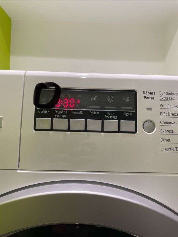

Voilà ce qui s'affiche quand je mets minuterie chaud 30min ...
Le voyant entouré clignote — Caroline 16 pts
Suivez scrupuleusement la procédure indiquée. — jchd 12272 pts — PRO

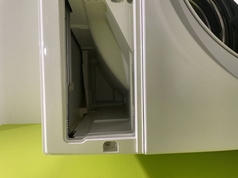

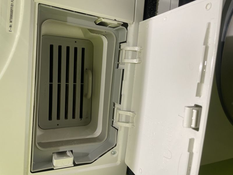

Désolé je reviens tardivement vers vous , j'ai suivis la procédure et j'avais aucun défaut qui se mettaient ( déjà rassurant ) mais ça arranger pas mon problème et a force de persévérance je me suis rendu compte que la où se trouver le filtre avec poignet , il y a avait une trappe rempli de moumoute... Ce qui bien évidemment bloquer la bonne évacuation de l'eau !
Problème résolu pour mon sèche linge . Merci en tout cas pour votre réponse 😁 — Caroline 16 pts
