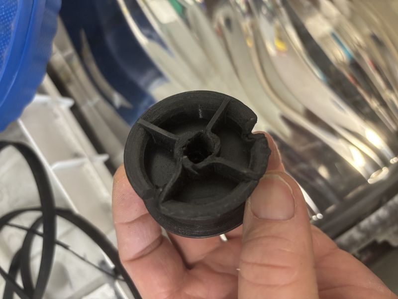

Je fais appel à vous suite à trois remplacement de courroie d'entrainement du tambour, successifs sur mon séche linge AQUALTIS HOTPOINT ARISTON.
Grace à une précédente demande sur ce forum, j'ai pu donc procéder à leur remplacement (merci "JB" : https://www.commentreparer.com/75678/Seche-linge/Tension-courroie-seche-linge)

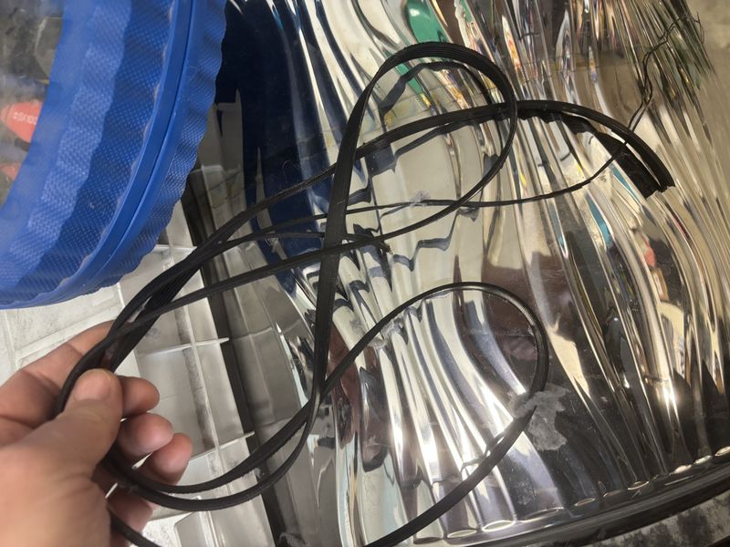

Malheureusement, malgré un dernier remplacement en juillet 2025, cette nouvelle courroie s'est déjà désagrégée et à évidemment rompue.
J'avais même remplacé la poulie : il s'agit d'une impression 3D qui malgré la détente brusque lors de la rupture de la courroie à tout de même bien résistée au choc...

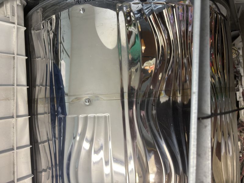

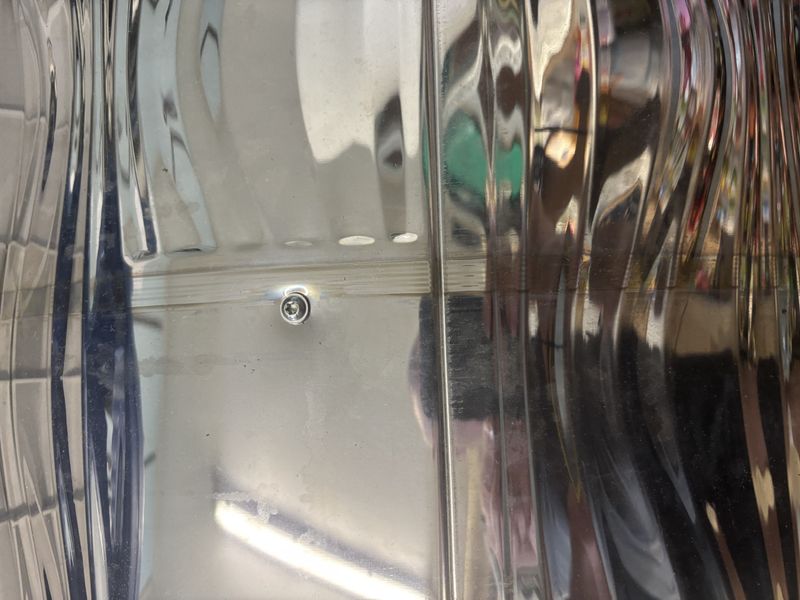

Mais face à ces usures "prématurées" des courroies (max, un remplacement annuel !), je m'interroge sur la présence de deux vis de fixation sur le tambour, qui semblent fortement faire interférence, sur le cheminement de la courroie.

- avoir tenter plusieurs fois d'excentrer le cheminement de la courroie sur le tambour (mais celle-ci se replace naturellement sur le passage de ces vis).

Bonjour avez-vous contrôlé l'état des galets support à l'avant, si ils sont trop usés, le tambour s'incline légèrement et le chemin de la courroie passe sur les vis alors qu'à priori il devrait passer à côté.....

De plus, si vous regardez bien les photos, l'emplacement des différentes courroies successives, est bien marquée sur le tambour (sans différence de positionnement).

Après plusieurs recherches, j'ai fini par appliquer "la logique paysan" !
Ces vis permettent la fixation des deux ailettes internes au tambour, permettant de brasser le linge.
J'ai donc remplacé les vis impliquées, par des vis têtes fraisées, recouverts par un scotch résistant (pour limiter au maximum le risque d'interférence).
J'espère que cette solution fonctionnera durablement.
