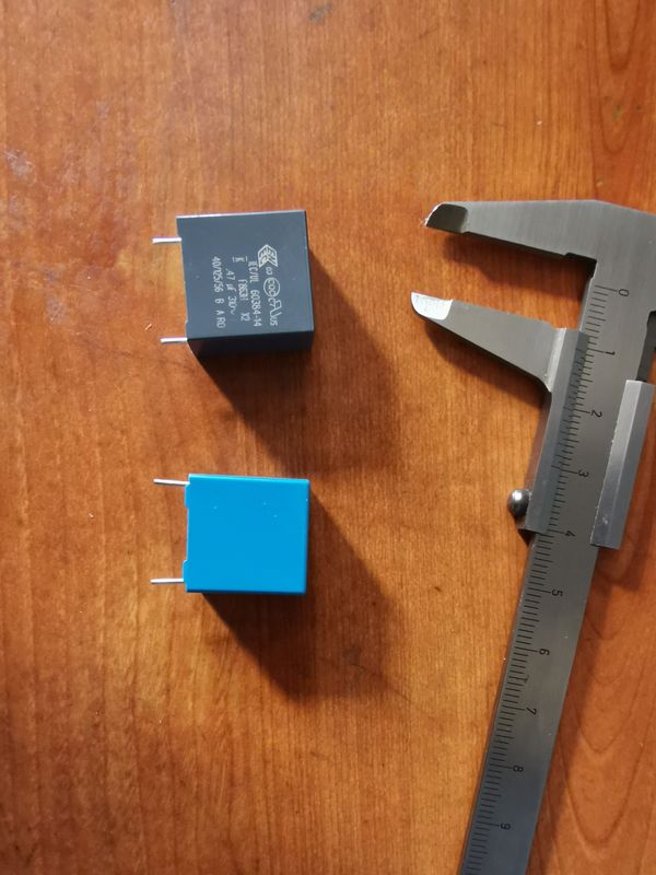

Bonjour à tous,
Merci beaucoup pour votre aide précieuse.
J'ai regardé les dimensions sur le circuit imprimé... C'est très serré :
Pitch: 15mm
Largeur : 10mm (Pas possible de prendre plus large)
Longueur : 17mm mais on peut grimper à 20mm
Hauteur (installé) : 16mm mais on doit pouvoir aller jusque 18mm
Et pour le diamètre des broches, je pense qu'on est à 0.6mm.
Du coup, les 310Vac ne sont-ils pas trop volumineux?
Concernant la piètre qualité des capa X2 275Vac montées partout... encore un piteux exemple d'obsolescence programmée ;-(
Je ne suis pas un expert en électronique mais j'ai l'impression qu'il est monté en série avec l'alim.
Encore merci pour votre aide. — McClain 5 pts
Oui, c'est du montage série.
En stock j'ai du Epcos (B3293 bleu) et du Kemet (F863 gris).
Les deux font l=11, L=18, H=19mm et pitch 15mm

Pour info, si on veut remplacer la capa avec un 275Vac, il faut commander ceux là (qui ont la bonne taille) : https://www.conrad.fr/fr/p/tru-components-mkp-x2-1-pc-s-condensateur-anti-parasite-mkp-x2-sortie-radiale-0-47-f-275-v-ac-10-15-mm-l-x-l-x-h-1-1571954.html
Mais l'idéal sont les 310Vac comme mentionné avant par . Je ne sais juste pas s'il y a assez d'espace sur la carte électronique (à quelques millimètres prêt).
