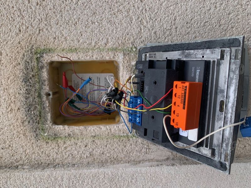

Bonjour, j'ai un interphone bticino : une platine rue avec module 3 poussoirs 332240 et un module micro Hp 332340.
C'est un système simple sans ouverture de porte
la panne a commencé par une sonnerie continue sur un des postes Sfera. J'en ai déduit peut-être à tort, que c'était le module HP qui était out. Je l'ai donc changé. J'ai les schémas de ma première installation et j'ai pris des photos avant de démonter. Malheureusement j’ai 3 fils qui m'ont posé problème, pas clair sur les photos. Soit 2 fils bleus et 1 fil marron. J'ai relié le marron à l'emplacement 22 du module 332340 et les 2 bleus avec un 3éme bleu déjà en place emplacement 3. Tout d'abord rien aucune sonnerie en appuyant sur les différents boutons d'appel. J'ai donc coupé au disjoncteur correspondant. J'ai testé au compteur, au transfo. Tout était ok. J'ai remis le courant, il y avait un petit suintement dans le haut-parleur, puis une sonnerie continue, impossible à couper. J'ai donc coupé au compteur. Voilà ou j’en suis. En vous remerciant si vous pouvez me sortir de ce pétrin
