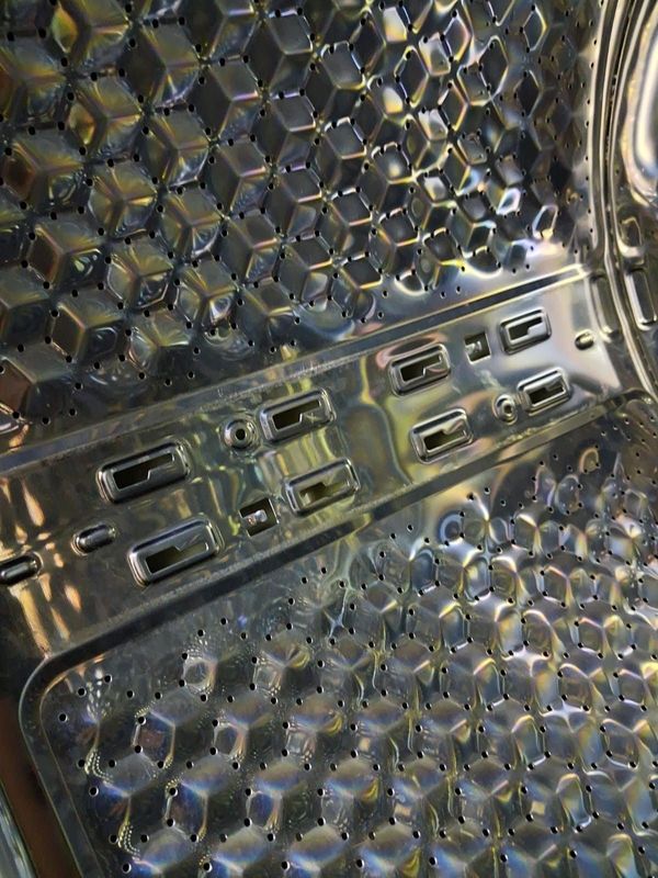

Bonjour, mon lave/sèche linge Ocean (OMWD 128146 DC D FP) n'a plus qu'une aube sur les trois. Je m'aperçois que les aubes sont fixées et maintenues sur le tambour par deux vis qui traversent le tambour. Y a t-il une astuces pour accéder par l'extérieur du tambour à ces vis ou bien faut-il sortir la cuve puis l'ouvrir pour accéder aux vis ? Merci

Bonjour parfois il y a des trous au dessus de la cuve qui tombent pile en face des vis des aubes il faut voir souvent sous le lest en béton...
