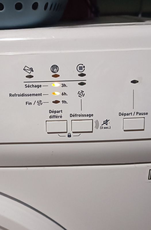

Seche linge CESLCE8WP VOYANT ALLUMÉ
Bonjour, les voyants 3h et 6h sont allumés et le sèche linge bip et ne seche pas

Voici la documentation technique de votre appareil.
Ce code erreur indique un problème de chauffe.

Bonjour oui effectivement il ne chauffe pas faut t'il changer les résistances, merci — Lolo59 5 pts
Avant tout il faut s'assurer que le bloc chauffant est effectivement défectueux, sinon c'est au niveau de son pilotage via la carte de puissance qu'il faut réparer.
Les pages 14 & 15 du document fourni vous précisent les mesures à effectuer pour vérifier ce bloc chauffant (à effectuer hors tension, évidemment). — jchd 12264 pts — PRO
Bonjour merci pour votre réponse rapide j'ai testé la prise de la résistance comme dans la notice que vous m'avez transmis et sur la prise de la sonde de température je ne me rappelle plus le non il ny a rien alors que sur la plus large le multimètre reagi en 1 et4 et 1et5 et comme cette sonde est intégré a la résistance j'ai commandé la pièce complète — Lolo59 5 pts
